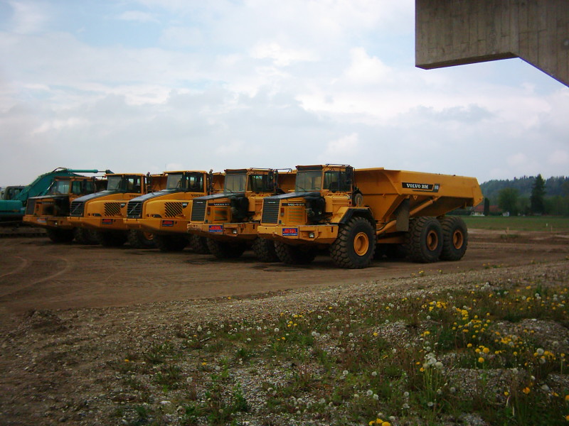

das ist die ganz normale Serienbereifung der Dumper,
ich denke mal beim A25 23.5 R25.
Und die A40 29.5 R25.
Aber natürlich lassen sich auch vorallem bei schwierigen Bodenverhältnissen entsprechende z.b. Terrareifen verwenden.
Das Bild zeigt mal wieder was im Dumperbereich
vorzugsweise gefahren wird....
