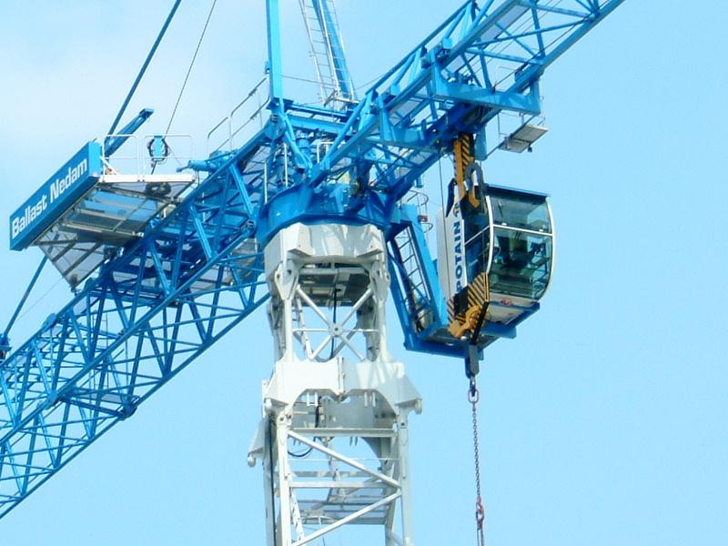

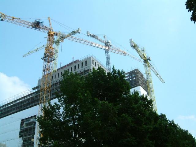

hat der Kran mit der Nummer 8 und der Kran auf den ersten beiden Bildern einen Aufzug am Turm? Ich habe so etwas noch nie gesehen. Ist das in anderen Ländern weiter verbreitet?

Hallo Christian,
Ja das stimmt das ist ein aufzuge fur kranfuhrer , heute ist das fur 2 a3 jahre
von oft vorgeschreben von arbeitinspektion fur krane uber eine bestimmte höhe.
ist in holland immer mehr und mehr bei neue krane
Grüße henk
Wie findet ihr eigentlich die Gegenausleger von Potain.
Meiner Meinung nach ist der doch etwas Eigenartig konstruiert was die Sicherheit der Monteure betrifft. Hüfthohe Sicherheitsseile statt eines stabilen Geländers eusa_think.gif
Keine Arbeitsplattform an der Seite der Gegengewichte um hier sicher an und abhängen zu können.
Geht da etwa Design vor Sicherheit und Funktionalität??
