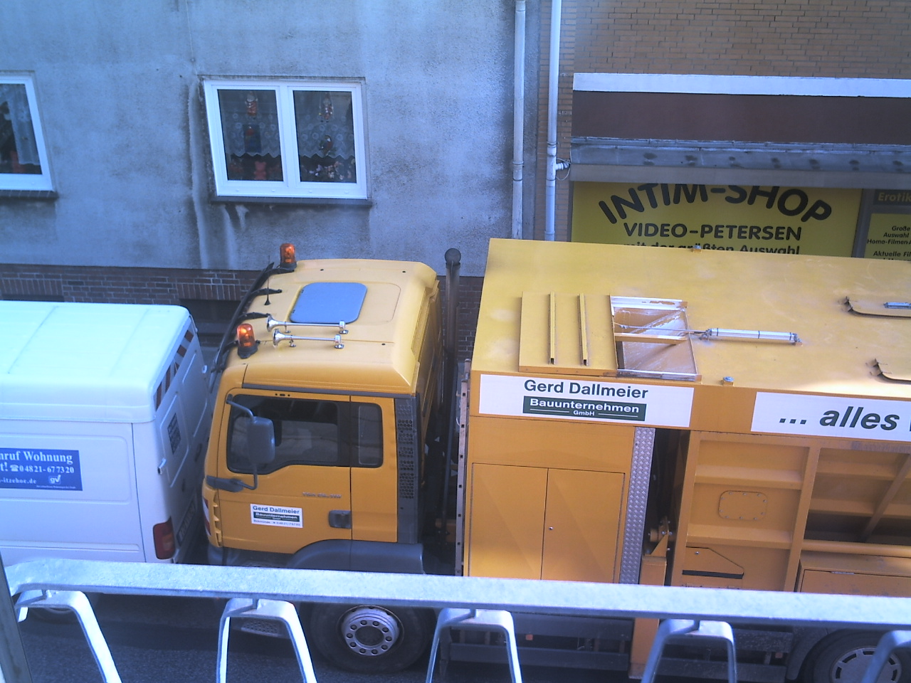

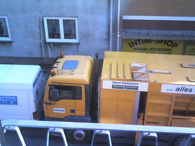

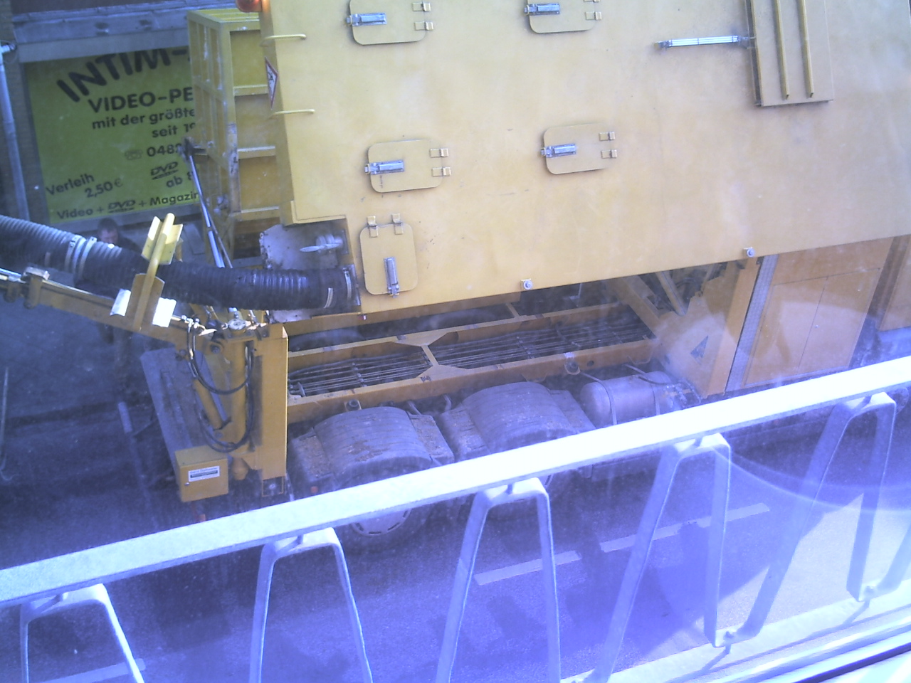

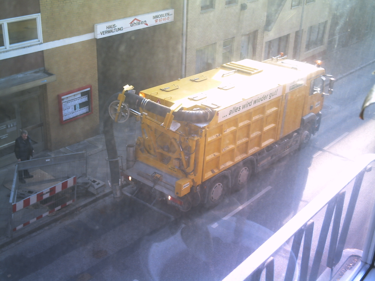

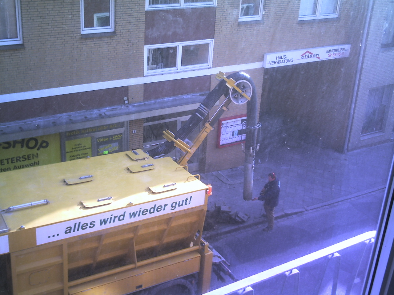

ich habe eine frage was ist das für ein saugwagen ??
sand saugen kann er das habe ich gesehen aber was kann er noch nur sand saugen, hat einer vielleicht noch mehr infos über den MAN
konnte leider nicht runter gehen und fragen, da ich leider momentan schlecht laufen kann mad_red.gif
so nun ein paar fotos:

das dürfte ein Saugbagger sein.
Die werden häufig in der Stadt eingesetzt. Bei Rohrbrüchen kannst du mit dem Lkw kleinere Gräben ohne Bagger ausheben. Oft gibt es keinen Platz für Mulden oder einen Lkw neben einem Minibagger. Dieses Fahrzeug "saugt" das Aushubmaterial (Kies u. Sand) in den Behäler am Lkw. Einzig der Asphalt muss event. vorher entfernt werden. Am Suagschlauch ist vorne ne art Fräse angebracht mit dem man das verdichtete Material löse kann.

Das System mit dem Saugbagger zum ausheben von Rohrbrüchen und Kabelschäden wurde bei uns auch einmal getestet.Man wollte damit die Kranwagen mir Heckkran ersetzen.(so einen haben wir) top.gif
Ab zum Glück hat es bei unsren Boden nicht richtig funktioniert (viel Lehm und Felsen, Brandschutt aus dem 2. Weltkrieg).Der Bagger funktioniert scheinbar nur bei Böden mit wenig Fremdkörpern (Kies und Sandböden oder im Humusigen Böden).
