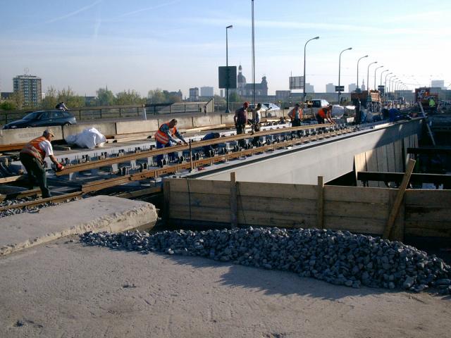

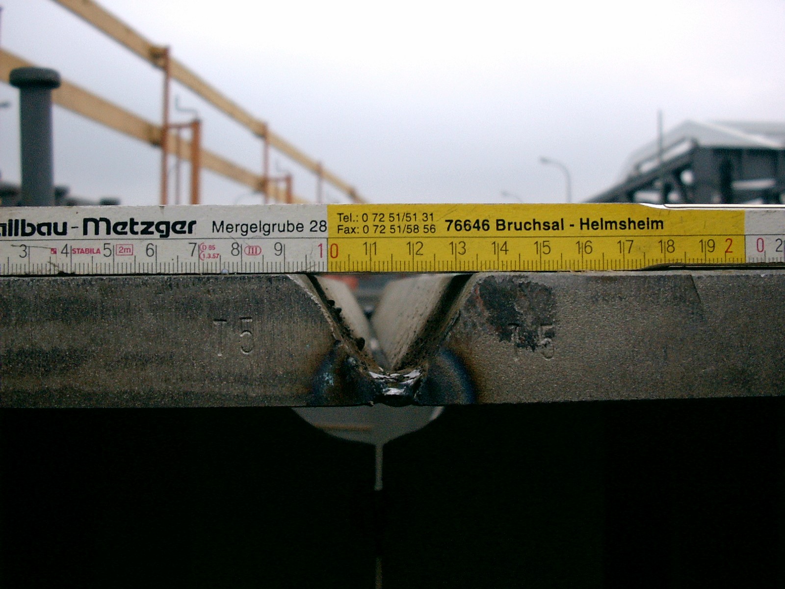

Die Schweißnahtvorbereitung der Längsfuge. Die gesamte Brücke wurde versatzfrei wieder montiert.

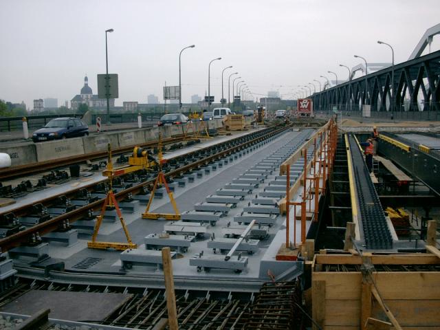

Die ersten Schienen sind fertig montiert

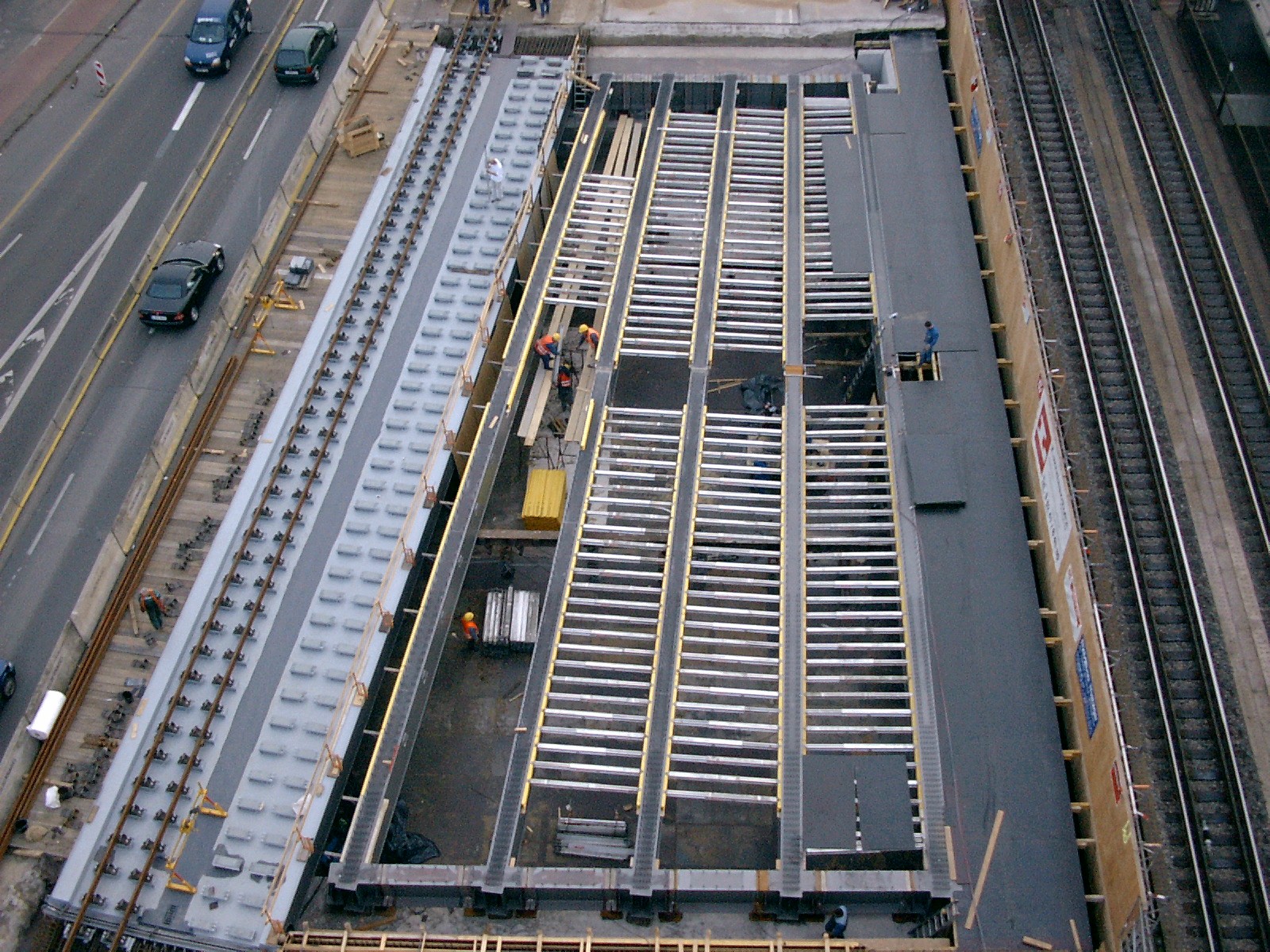

Die ganze Brücke von oben gesehen. Über die Träger daneben gibt es einen seperaten Bericht.
hier ist die Fortsetzung über den Rhein
