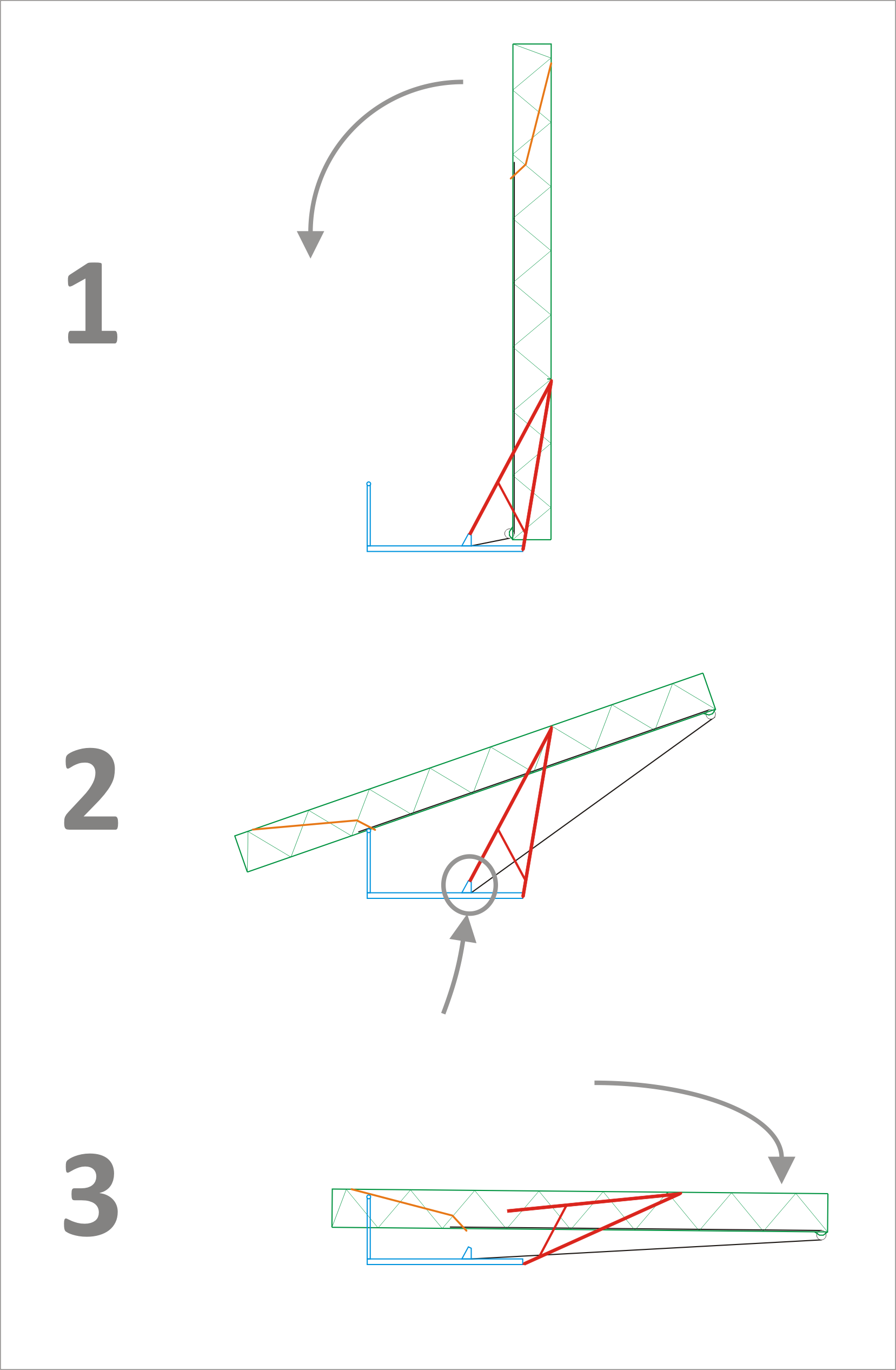

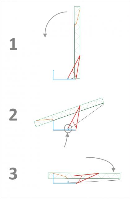

Hier die Grafik:
Also: der Kran ist nur vereinfacht gezeichnet: Drehbühne, Mast ohne Innenmast, "Aufstellbock" (rot).
1): der Turm wird entsichert und abgelassen. Er kippt, wie bei jedem Kran, nach hinten.
2): irgendwann kommen die beiden Schienen am Turm auf den besagten Rollen zum aufliegen. Ist das der Fall werden die Bolzen (eingekreist in Bild 2) herausgezogen
3): nun wird weiter herabgelassen und der Mast "fährt" auf den Rollen nach hinten bis er die Position in Bild 3 erreicht hat! bearbeitet von Torsten K
