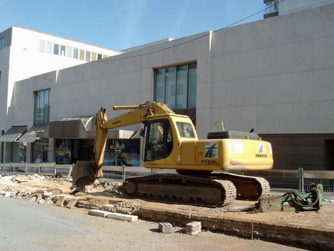

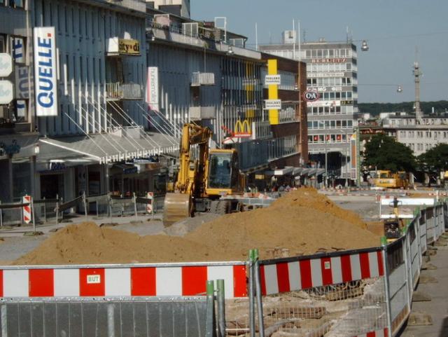

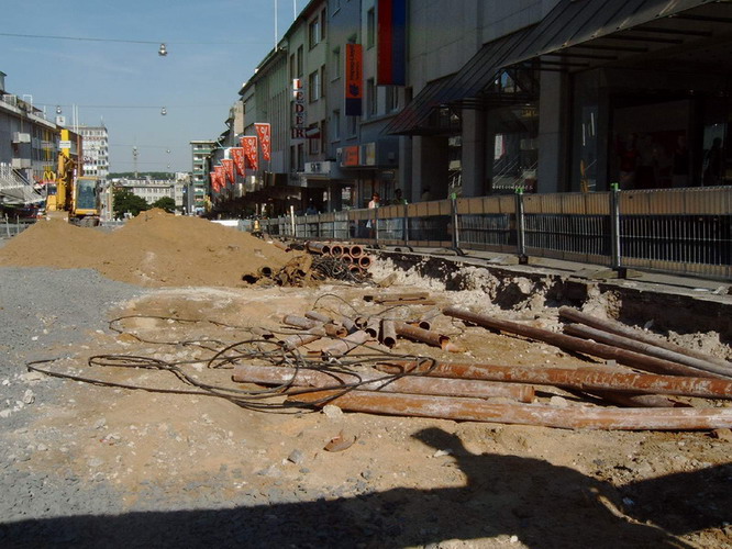

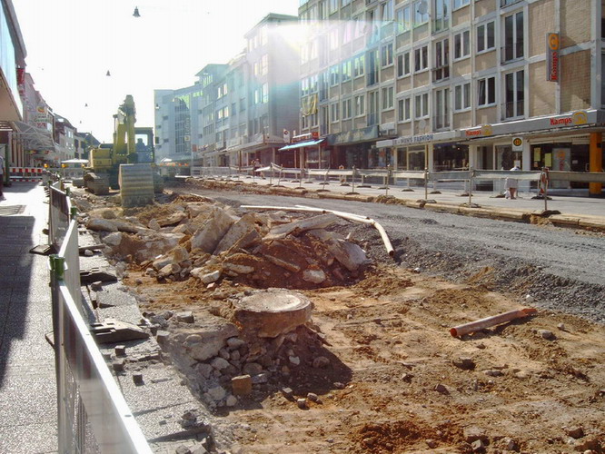

ich habe mal auf meinem server rumgewühlt und noch viele fotos vom umbau der hindenburgstrasse gefunden. es könnte sein das manche fotos schon online sind in anderen themenbereichen aber ich poste sie nochmals da sie hier rein bestens passen weil es eine gesamte baustelle ist. alle fotos sind vom 21.08.2003
von april 2003 bis juli 2004 wurde die innerstädtische einkaufstrasse hindenburgstrasse in mönchengladbach durch die bauunternehmung tholen gmbh&co. kg aus geilenkirchen auf dem teilstück zwischen alter markt und viersener strasse inklusive aller seitenstrassen umgebaut.
kanalbau:
sanierung des 102 jahre alten mischwasserkanals und vergrösserung der nennweite von dn300 auf dn500 inklusive sanierung aller hausanschlüsse
rohrleitungsbau:
komplette neuverlegung der gas- und wasserhauptleitung inklusive aller hausanschlüsse
strassenbau:
komplette ausschachtung und neuverfüllung der gesamten fahrbahn inklusive der bürgersteige. ausserdem komplettes ausheben und abfahren von bauschutt aus der kriegszeit bis zu einer tiefe von 8 metern. ausserdem stemmarbeiten unter der pflasterfahrbahn bei einer betondecke von 0,30 cm stärke. komplette neu pflasertung des teilstückes mit baumscheiben aus beton mit granitbezug.

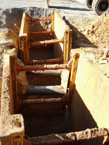

ausschachtung für einen kanalhausanschluss mit querliegender wasserleitung. verbau ist von der firma krings verbau.
