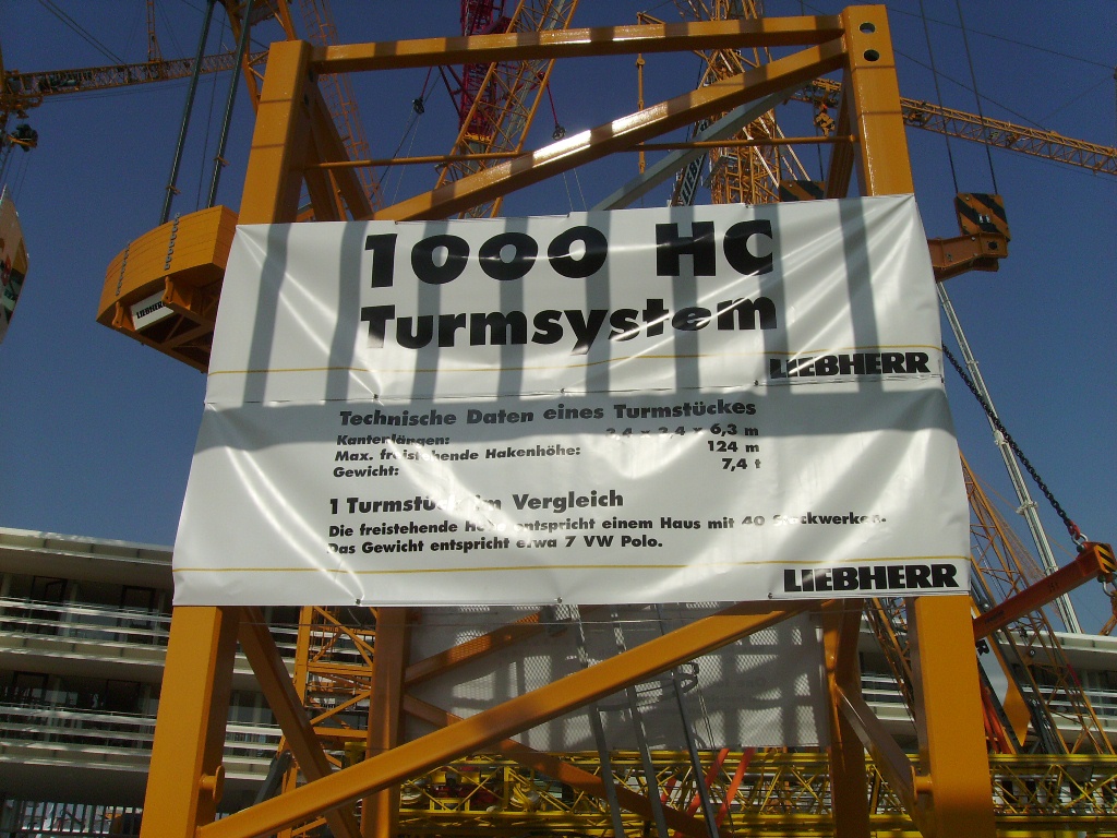

Könnte mir sehr gut vorstellen, das der 1000 EC-B auf einem breiterem Turm steht. Mit dieser Tragkräften wo der Kran hat "könnte" es sogar sein das der auf einem 4m Turm steht.
Mit einem 4m breit geteilten Turm sind früher mehrere alte Liebherr Krane ausgerüstet werden, z.B. 800 HC usw.
Heute hat so ein 4m breite Turm nur noch neue 1250 HC Kran.
Für neue 1000 EC-H und 1000 EC-B ist serienmässig gedacht ein 3.4m breite 1000 HC Turm system.
