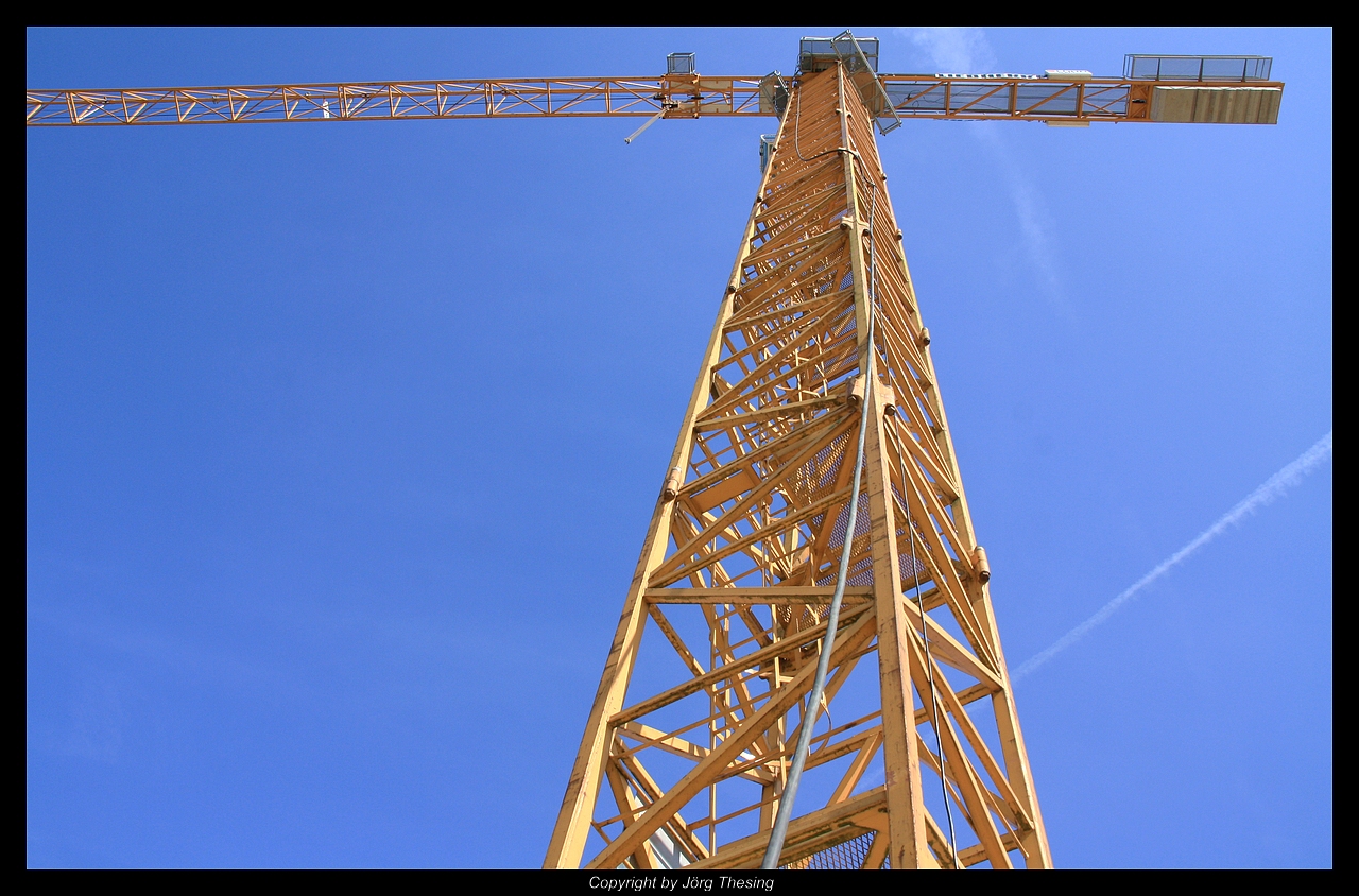

Schöne Bilder top.gif aber mich wundert jedesmal wie wenig Grundballast bei Liebherr aufgelegt wird.
Ganze 30To. insgesamt.
Gast Kränchen
Bei dem hier ist der Kreuzrahmen mit den Betonblöcken fest verschraubt auf denen er steht, dann sieht die Rechnung mit dem Grundballast schon etwas anders aus... wink.gif
Ich weiß die unteren 5To Steine sind mit dem Rahmenkreuz verschraubt und oben drauf liegen 2x5To macht alles zusammen 30To.
Und trotzdem die Turmhöhe+langer Ausleger Hebelweg.Wenn Dir vorne an der Spitze 1,4To mal abreißen sollten glaube mir schaut man ganz schnell nach unten ob der Ballast wirklich reicht smile.gif
