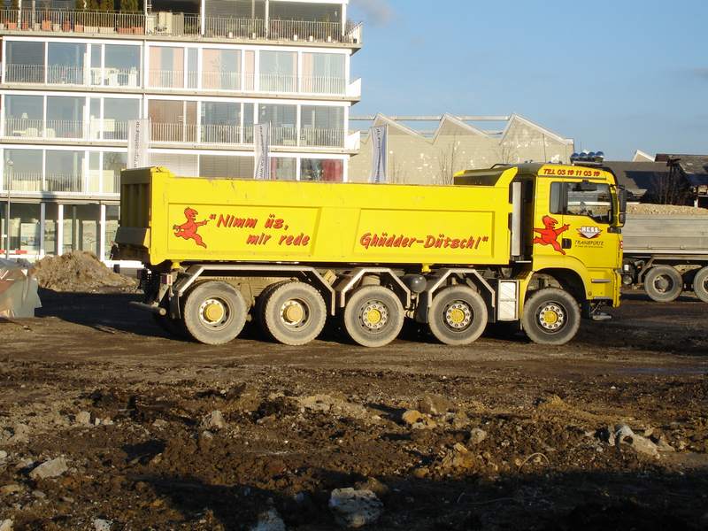

Das schöne ist in Holland gibt es nur ein Ges. Gesammtgewicht von 50 Tonnen und max. Achslasten.
Vorbild:
MAN TG-A 18.410 4x4 BB mit 9 Tonnen Vorachse darf 20,5 Tonnen wiegen
oder
einen "normalen" MAN 8x4 Kipper darf 37 Tonnen wiegen ( 9 + 9 + 19)
oder
einen Ginaf oder Terberg 8x4 (Widespread-Tandem) Kipper darf 43 Tonnen wiegen ( 10 + 10 + 11,5 + 11,5)
aber ein Ginaf oder Terberg 10x8 (Widespread-Tandem) Kipper darf nur 50 Tonnen wiegen. (11,5 + 11,5 + 10 + 11,5 + 11,5 = 56 Tonnen = Gesetzlich nur 50 Tonnen)
hier für winu der hess 5 achser TGA damit du ihn nachbauen kannst biggrin.giftop.gif
gruss remo
