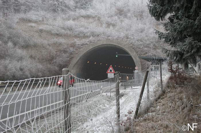

Heute habe ich mal einen kleinen Rundgang gemacht. Leider wurde mit den Arbeiten noch nicht begonnen.
Ich habe erfahren, daß die Fluchtröhre von der Tunnelmitte aus zunächst senkrecht in den Berg gehen und danach parallel zum Tunnel verlaufen soll. Der Ausgang wird sich dann aller Wahrscheinlichkeit nach direkt neben dem Südportal befinden (siehe Foto).
Niels-Baumafreddi

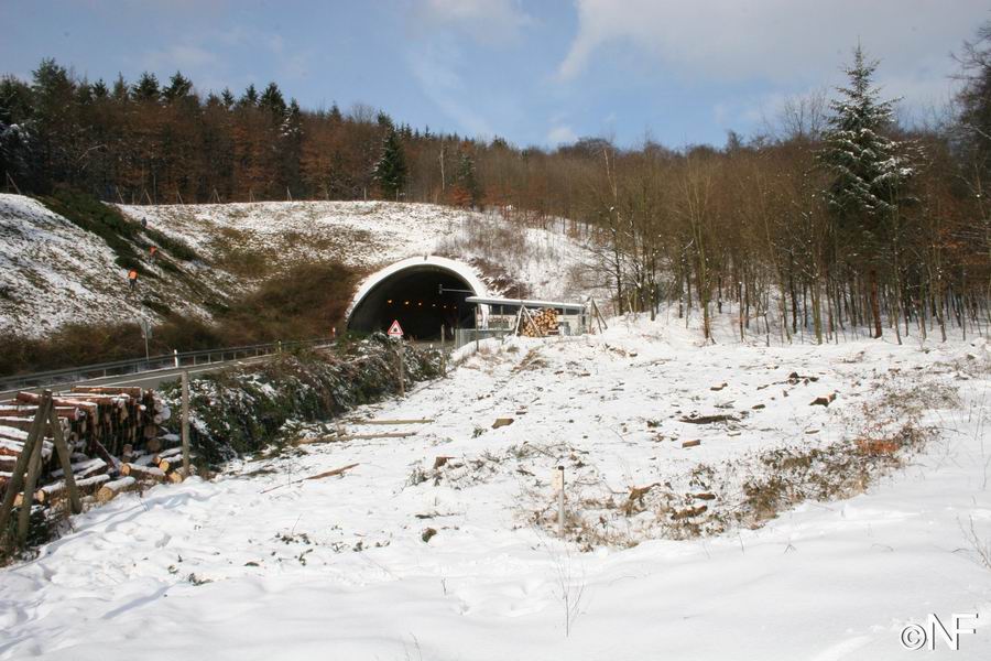

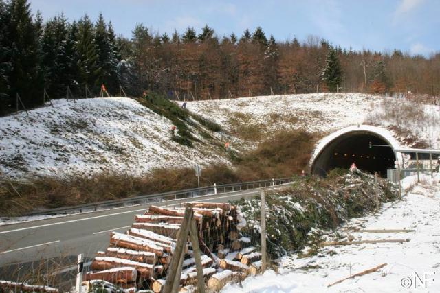

Es tut sich was! Diese Woche haben die Baumfällarbeiten am Südportal begonnen. Fünf Arbeiter sind zur Zeit damit beschäftigt, störende Vegetation zu beseitigen. Der Ausgang der Fluchtröhre wird definitiv links vom Tunnel sein. Da werden mit Sicherheit noch zahlreiche Bäume weichen müssen. Auf der rechten Seite wurden auch schon einige Bäume gefällt.
Die Fluchtröhre wird laut Zeitung 190m lang.
Niels-Baumafreddi
