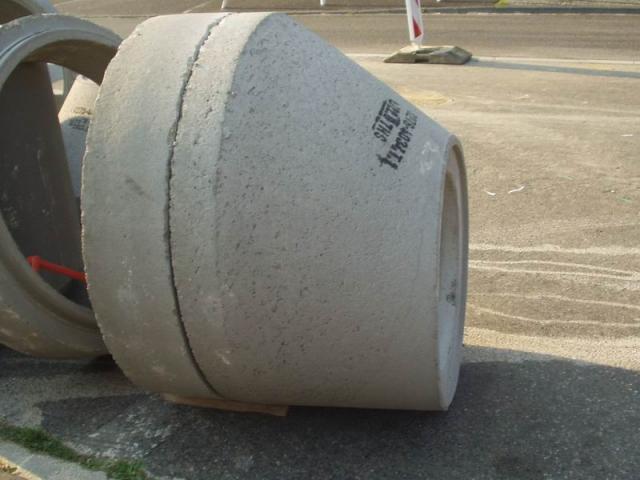

rechts zu sehen der schachtkronus wo anschliessend ausgleichringe und die schachtabdeckung drauf gesetzt werden.
links wieder ein schachtring mit einer höhe von 0,25 metern

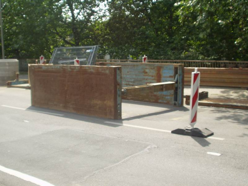

diesen fertigverbau kann man auf andere verbauteile aufsetzen um somit die grabensicherung bis zur endgültigen tiefe des grabens sicher zu stellen
man kann diesen verbau aber auch bei einer tiefe von ca 40 cm ins schachtfeld oder den graben setzen und anschliessend links und recht stahldielen einlassen die von diesem fertigverbau gehalten werden

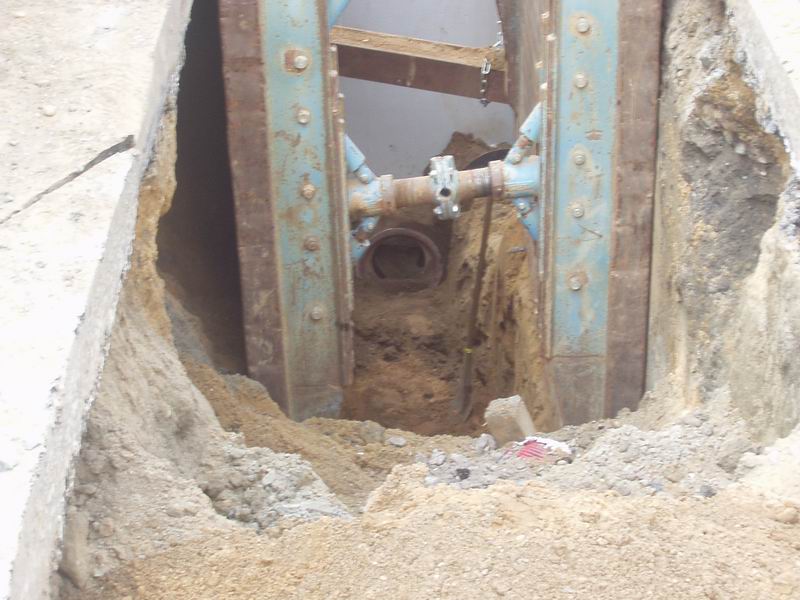

kanalgraben ca 3,5 meter tief für den regenwasserkanal hausanschluss der bereits jetzt mit dem ersten rohr am kanalschacht angebunden ist!
