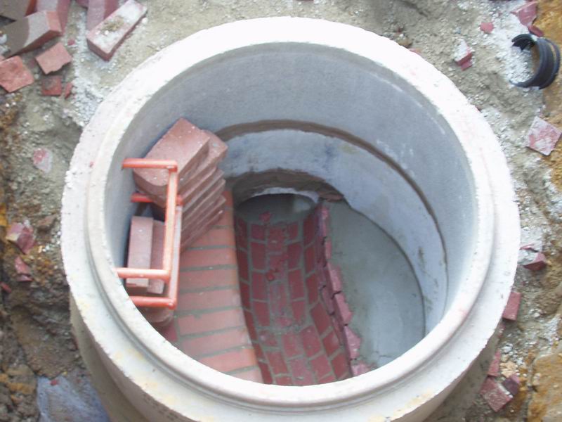

der selbe kanalschacht.
kanalschachtunterteil mit 50er schachtring und zwei steigeisen, unten zu sehen das halb fertig gestellte parkett und die rinne. unten ist einlauf und oben auslauf
wie man gut sehen kann ist der einlauf von der achse her etwas weiter rechts. da diese achse zwischen beiden schächten gerade verläuft vermute ich das beim ausloten die achse etwas verfehlt wurde wegen der kleinen kurve im schacht.

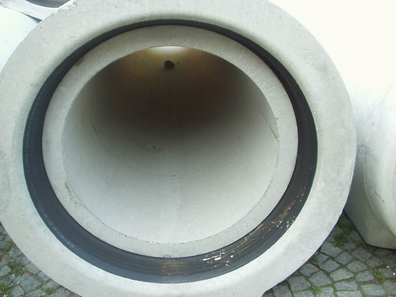

letztes foto:
schwerlast rohr aus stahlbeton DN500
muffe mit muffengummi
