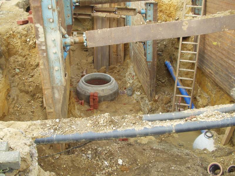

und wieder mal neue fotos
gemauertes schachtunterteil mit belastungsbogen und fußauflagering
zwei einläufe und ein auslauf

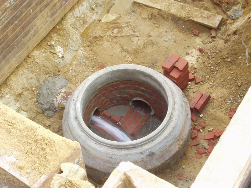

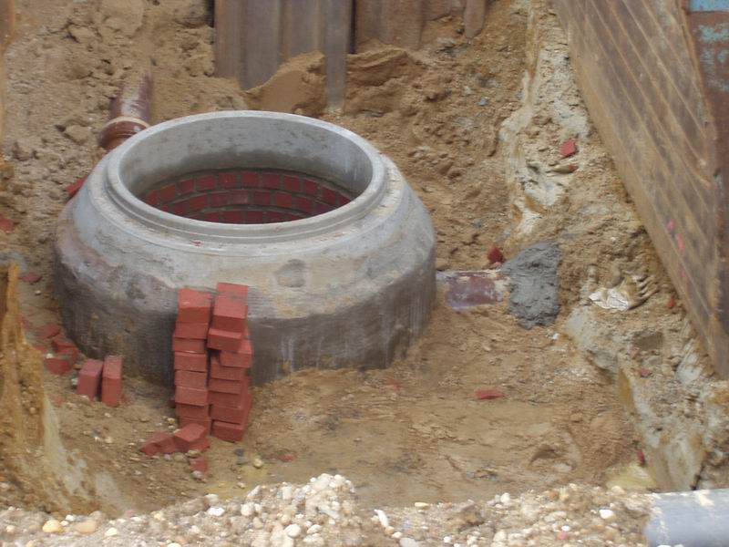

hier kann man gut den bleastungsbogen und das mauerwerk sehen, sowie die berme ( rinne ) und wo bald das parkett hergestellt wird
und irgend so eine hausfrau hat putzwasser in eine regenwassersenke gekippt und diese läuft auf diesem foto durch den schacht. putzwasser in regenwassersenken schütten ist verboten weil das wasser chemikalische inhalte hat wegen dem reinigungsmittel.
links ist der einlauf und rechts der auslauf
