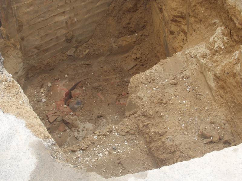

hier ein abgerissener alter kanalschacht. wenn man genau hinsieht, erkennt man noch ziegelreste bzw die form vom schacht!

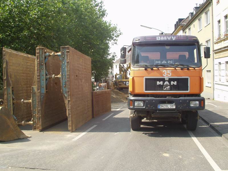

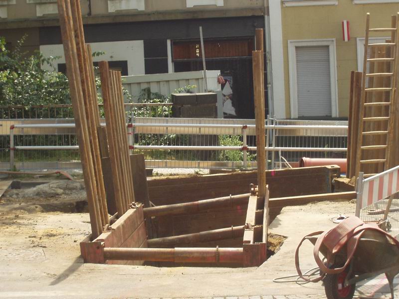

krings verbauteil für dielenverbau
das verbauteil wird in das schachtfeld gesetzt und dann etwas auf spannung gedreht. anschliessend werden die verbaudielen aus stahl, links und rechts in den verbau eingelassen. nachdem dies geschehen ist, werden die verbaudielen beim ausbaggern von alleine nachrutschen oder werden mit dem tieflöffel runter gehauen
