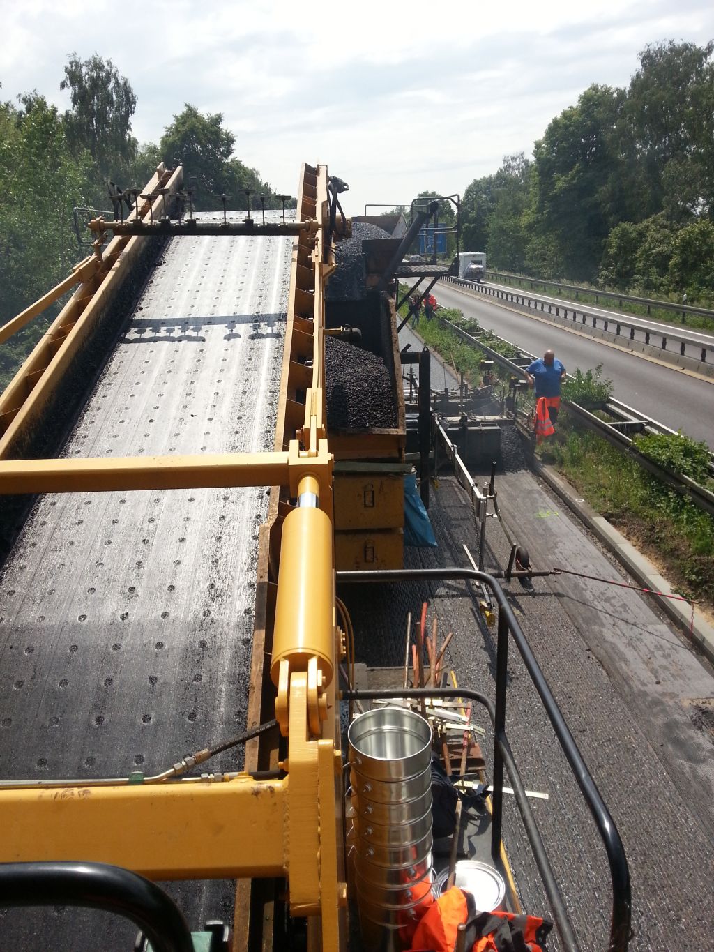

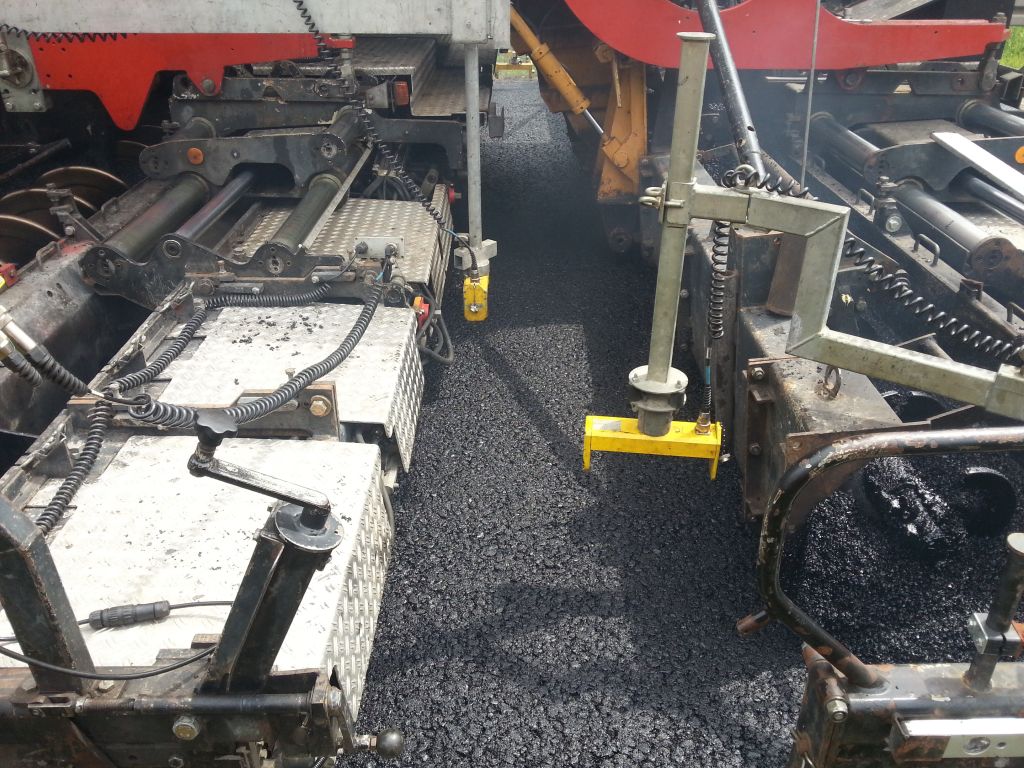

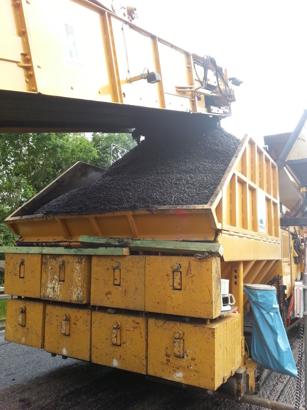

Kirchner der Sparte Sonderbau als Sub auf der BAB 8 zwischen Limbach und Einöd. Streckenlänge 5 km. Tagesleistung 1,2 km. Zwei Asphaltmischanlagen. Sieben Walzen und ein selbstfahrender Bomagstreuer.
Gebaut wird eine 10 cm Binderschicht und 2,5 cm Deckschicht aus Splittmastix.
Der Kompaktasphaltfertiger (sowohl das große und kleinere Modell) wird eigenartigerweise auf der Webseite von Dynapac nicht mehr erwähnt. Lediglich ein Prospekt erwähnt kurz diese Einbauform. Der Buschfunk sagt man habe die Produktion eingestellt. bearbeitet von Marestic
