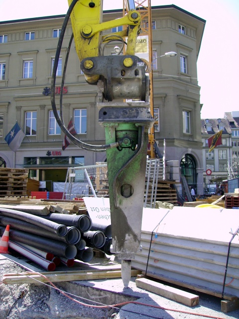

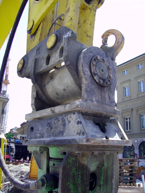

Aber jetzt mal zu was anderem, gab es da mal nicht auch eine Extrem-Variante von Schwenkmotor... also wo du 2 mal 90 Grad Schwenkwinkel hattest? Werd mich wieder auf die Suche machen und wenn ich fündig geworden bin werd ich das Ergebnis natürlich sofort posten... müsst ich entweder in einem der Magazine haben oder auf ner Website von nem Hersteller gesehen haben... vor einiger Zeit.
Der hatte zwar nen 180° (2 mal 90°) Schwenkwinkel gehabt und sah dennoch ganz "stark" aus.
Hallo Karl,
bevor du dich lange auf die Suche machst kann ich dir sagen das der Hersteller HKS solche Motorenvarianten anbietet. Allerdings nicht standardmäßig!
Schau mal hier: http://www.hks-partner.com/de/produkte/dre...gewinde/bv.html
Gruß Dirk bearbeitet von Dirk75
Genau diese Motoren verwenden wir. BV Typen in 100 Grad und 140 Grad.

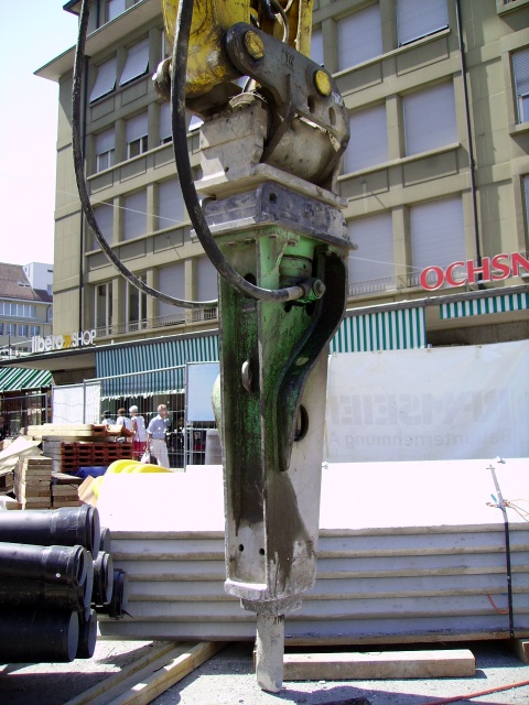

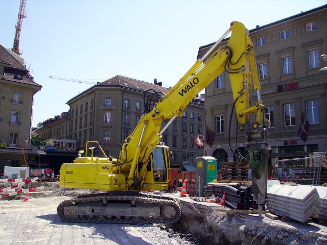

Wir haben auch ein solchen im Einsatz. Eigentlich so grob gesehen ist es eine gute Sachen, gerade wen man einen Schnellwechsler hat. Bei grossen Maschinen finden wir dieses Gerät nicht schlecht. Doch auch wen es praktisch aussieht, gerade bei den Arbeiten mit dem Abbruchhammer, leidet dieses gerät extrem. Wir haben da schon einen gerade bei den Abbrucharbeiten kaputt gemacht.
