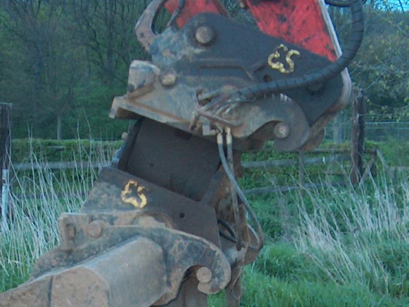

Die Zwischenlösung ist ein Schwenkmotor mit Doppelschnellwechsler so das er immer an - und abgebaut werden kan, beim jeden Löffel und Einsatz. Das einigste Manko ist, dieser Baut noch höher auf, aber mit die Lösung spart man Bagger und Schwenkmotor.
Anbei ein Bild mit doppelten Verachtert CW 40 Schnellwechsler, der verbautet Drehmotor kommt von Rädlinger.
Ach ja und noch sehr wichtig, KEIN Powertilt Motor nehmen, sondern nur HKS oder Rädlinger, weil Powertilt muss man abschmieren und er bekommt schon ganz schnell Spiel.
