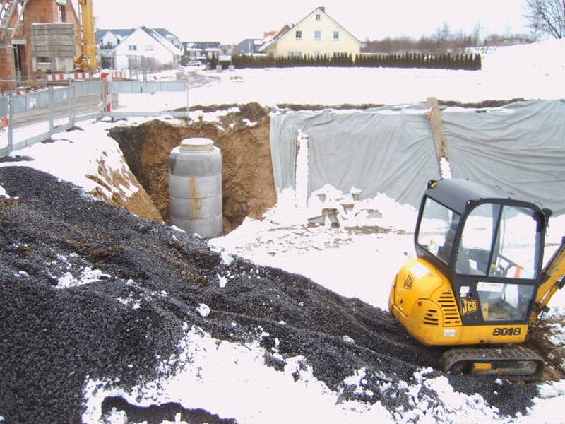

der Revisionsschacht

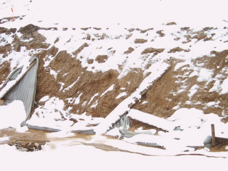

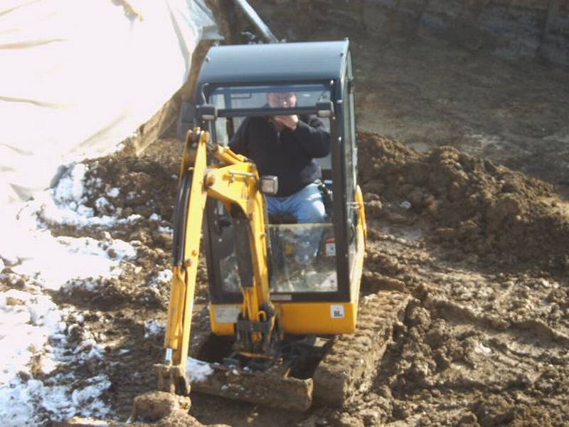

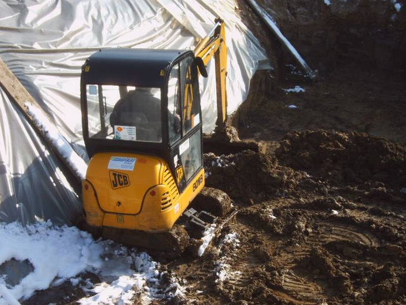

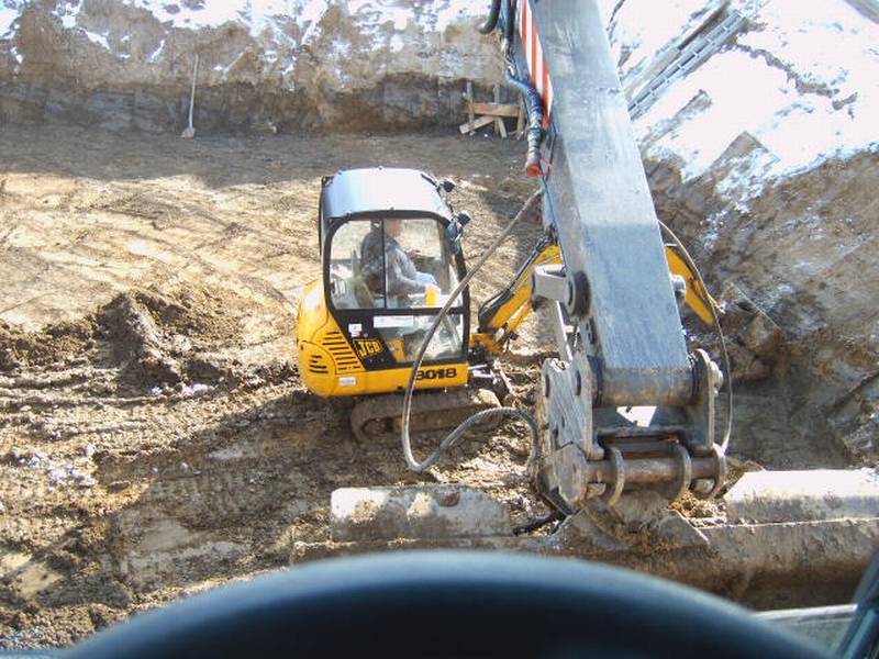

Der kleine JCB zieht den Schlamm zusammen und die Böschungen sauber, so dass ich den Schlamm mit dem zierlichen Volvo aus der Grube herausbaggern kann...

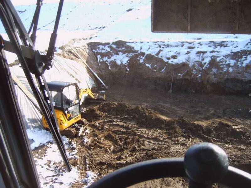

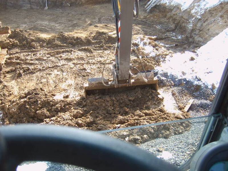

Kelle vollmachen...

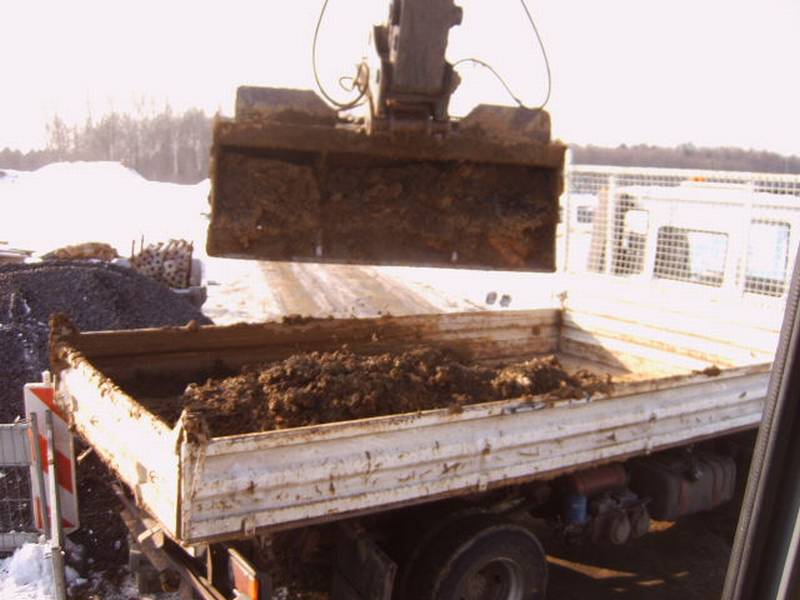

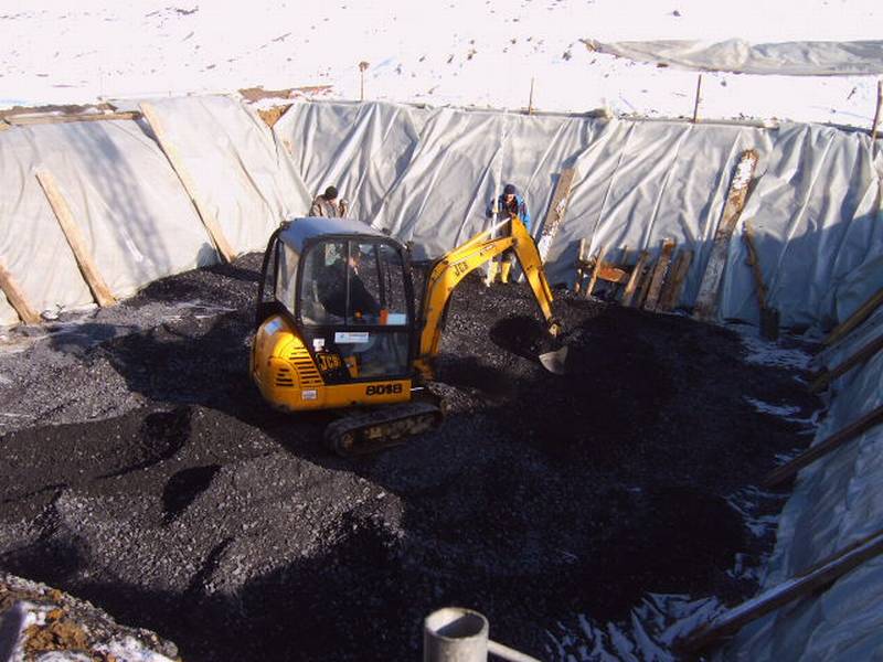

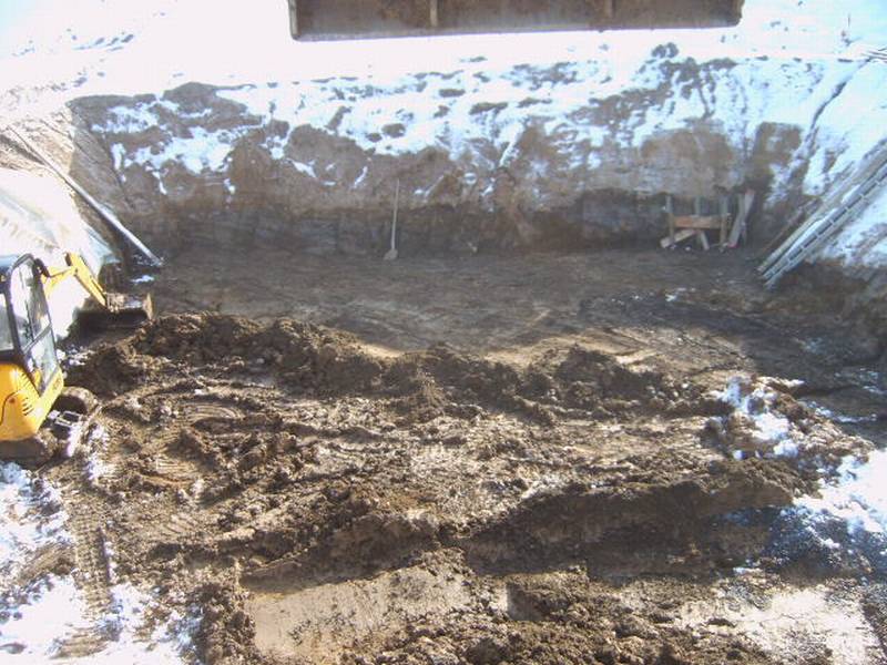

Kurz vor Ende des Schlammassels...
Danach Geotextil auslegen und 0/45 höhengerecht einbauen...
