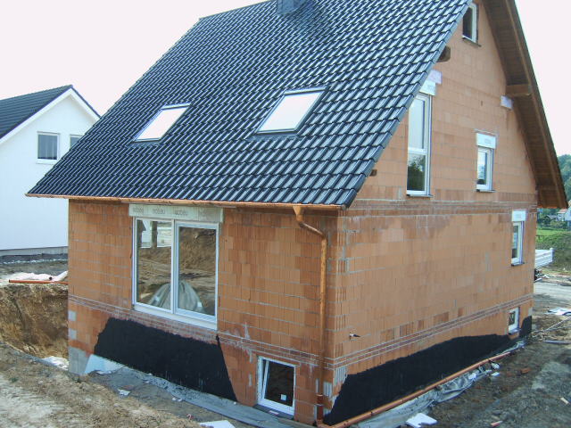

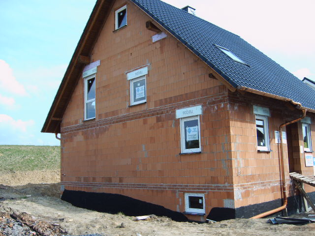

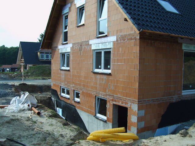

Mal zum Thema Abdichtung und Dämmung. Ich hab das jetzt folgendermaßen gemacht:
1. Bitumen-Voranstrich
2. 2K Bitumen-Dickbeschichtung, 2-Schichtig aufgetragen
3. Styrodur-Platten, 50mm
4. Drain-Platten
5. Geo-Textil
So machen wir das eigentlich immer.

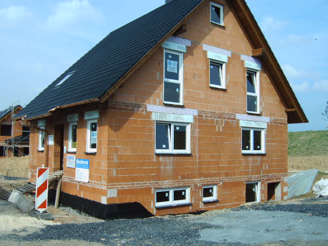

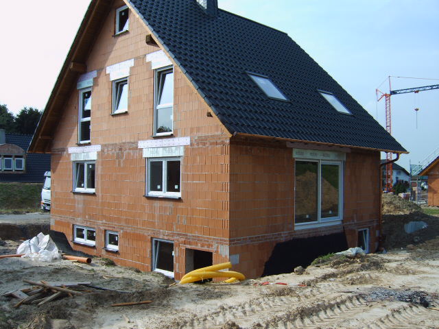

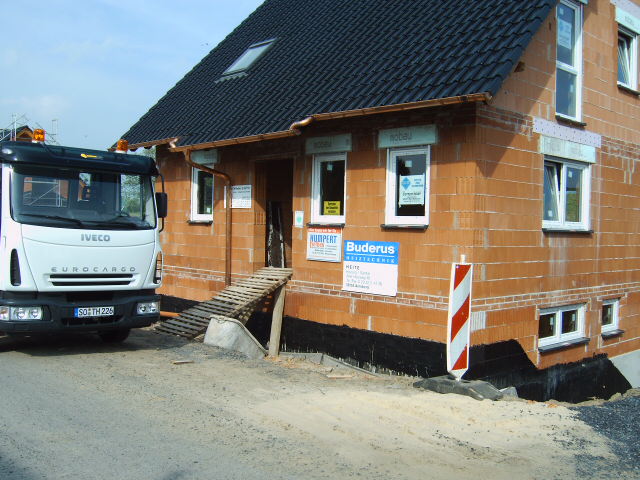

weiter gehts...
mittlerwile siehts schon wie´n Haus aus. Fenster sind drin, Dach ist drauf und die Klempner sind schwer am wirken. Nächste Woche kommt der Elektrickser...
