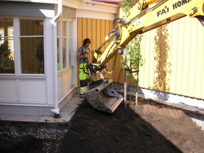

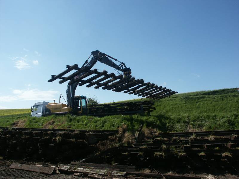

Und noch zwei Anwendungen. Im anderen Beitrag sieht man auch nochmal die Sandwichbauweise in diesem Fall mit zweimal Lehnhoff HS10 (oder MS noch ?!?)
