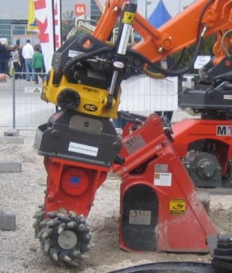

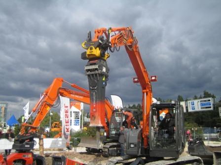

Aber jeder Händler muss sich Fragen was ist die optimale ausrüstung für meinen Kunden. Somit ergibt sich immer mehr die Erkenntniss das gerade durch einen Tiltrotator die Leistung eines Baggers deutlich gesteigert werden kann.Die Maschinenhändler mit denen wir zusammenarbeiten bestätigen uns mitlerweile das der Bagger durch die Möglichkeiten des Tiltrotators deutlich aufgewertet wird. Leistungs steigerung ist jedem Klar, aber was die wenigsten verkennen. ist die Tatsache das der Bagger deutlich geschont wird durch diese Systeme. Fast alle meiner Kunden bestätigen uns das die vorteile durch die Flexibilität die Nachteile bei weitem überwiegt. Wenn mann nur die Nachteile sehen will, wird man nie die Vorteile erkennen.
Zur Ansteuerung: der Tiltrotator kann Grundsätzlich so angebaut werden wie, der Kunde oder Baggerfahrer es Wünscht. ob Schwarz- weiß, Proportional oder sogar Doppelt Proportional.
Selbst wenn der Bagger nur über einen einzigen Hydraulikkreis verfügt können wir bis zu 5 Funktionen ausführen.(Schwenken, Drehen, Schnellwechsler und div Anbauwerkzeuge die Vollhydraulisch angebaut werden können.
Durch anfragen von Inovativen Kunden die sich mit Dreh-Schwenkschnellwechsler intensiv auseinander gesetzt haben, bieten wir nun den Engcon Tiltrotator mit Oilquick oder Likufix Schnellwechsler unten an.
Ein mehr an inovation geht nicht. Wir konnten nun nach einem Jahr der Testfase mit ca. 25 Systemen durch die zufriedenheit der Kunden erkennen das dies der Richtige weg ist.
Unsere Kunden setzen die Systeme mit allen erdenklichen Werkzeugen ein, Hammer, Fräse, Verdichterplatten usw.
