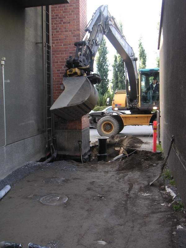

Mit ein Rototilt kan man sich fast am Po kratzen.....
Mobilbagger, Verstellausleger, Kurzer Stiel, (Kraftigen) Rototilt, verschiedene Löffel, Sortiergreifer, Reißzahn, Gabeln und keiner kan mehr......

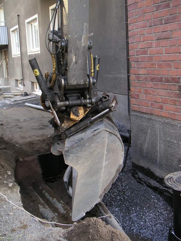

Hab noch ne Frage zum Gebrauch eines Rototilts:
Wie ist es eigentlich wenn man mit sehr schmalem Baggerlöffel arbeitet??? Stöhren da nicht die Zylinder an der Seite des Rototilts und wie sieht es dort mit dem Verschleiss aus sprich bei Tiefbau herabfallende Steine??????

Ginge ja auch ohne Bagger mit Spitzhacke und Spaten biggrin.gif Es geht weniger darum zu beweisen was man nicht kann, sondern wie man etwas effektiver machen kann. Bei dem Bild oben stünde halt sonst noch ein Minibagger oder eine arme Socke mit Schubkarre und Schaufel. Aber das hast du ja selbst erkannt. top.gif
Mit den Standardwerkzeugen etwas blöd. Du hast verschiedene Möglichkeiten:
1. Graben breiter --> meisstens Mist weil teurer und viel mehr Material benötigt wird.
2. Bananenschaufel. Hab jetzt gerad hier zuhause kein Foto zur Hand reich ich Montag nach. Sieht halt aus wie eine Banane, und erlaubt dir bis ca. 1,60m tief zu buddeln (bei nem Bagger in Liebherr 900 grösse), 30cm breit am grund leicht konisch und ohne mit dem Tiltrotator in den Boden zu gehen. Willst du noch tiefer, musst du den Graben die ersten Meter eh breiter machen, weil dir sonst alles zusammenbricht (je nach Boden) Nachteile gibts eigentlich keine, ausser wenn du schon ne 30cm breite Standardschaufel hast. Dann musste nochmal 1-3000€ für die Banane hinlegen.
3. Du hast an der Maschine einen Schnellwechsler und der Tiltrotator hat eine Schnellwechsleraufnahme . Dann stellst du den TR einfach auf Seite wenn du solche Arbeiten machen musst. Nachteil ist mehr Gewicht und mehr Bauhöhe, und du brauchst noch einen Schnellwechsler für die Maschine. Dafür bist du aber einiges Flexibler. Brauchst du wirklich mal richtig Losbrechkraft kannst du ihn auch auf Seite stellen.
" Stören da nicht die Zylinder an der Seite des Rototilts und wie sieht es dort mit dem Verschleiss aus sprich bei Tiefbau herabfallende Steine??????"
Verschleiss hast du natürlich wie bei jedem Gerät was du vorne an die Stielspitze hängst. Herabfallende Steine machen da weniger etwas. Hab ich zumindest noch keine Klagen gehört. Meisst geht so ein Zylinder Kaputt wenn man mal nicht aufgepasst hat und gegen die Wand gerammt ist. Aber lässt man nicht gerade einen Rambo an die Joysticks gibts da wenig Probleme. Ich glaub nicht das Cat-Man schon viele Zylinder auf dem Gewissen hat. Wenn es passiert dann meisst am Anfang, wenn man sich noch nicht dran gewöhnt hat. Ein Kunde in Frankreich hat 2 Tage gebraucht um beide Platt zu machen blush.gif , jetzt hat er das Ding seit 4000 std. im Einsatz und keine Ersatzteile mehr gebraucht. Ist eigentlich unisono die Antwort auf die Frage: Hat man sich einmal dran gewöhnt stören sie nicht.
Sollte es aber dochmal passieren: Ein Renovierungssatz (reicht meisst) kostet nicht die Welt (Im unteren dreistelligen Bereich). Der Zylinder kommt auch nicht in die Nähe von 500€.
