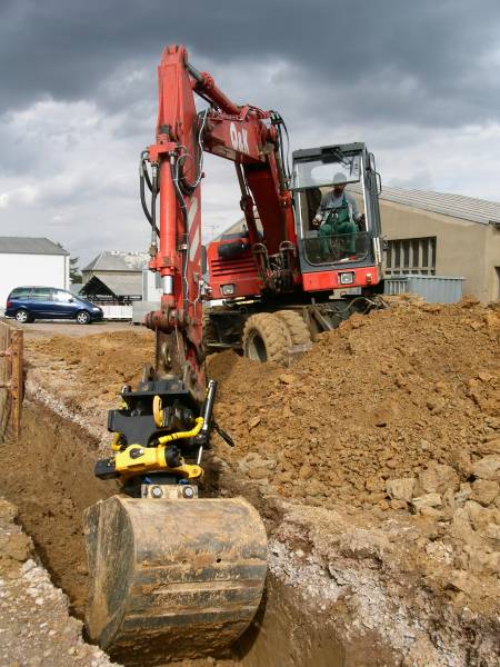

wir wirk sich ein solcher Rotortilt auf das Schwenkgetriebe ein ?
lt. Bedienungsanleitung soll man mit dem Schwenkwerk nicht gräben oder ähnliches zuschütten (fegen)
dann muss ein solcher rotortilt bei seitlichem Baggern ein alptraum für den Bagger sein ?
kann mir jemand dabei zustimmen ?
ich verstehe auch die vorteile, aber, so wie der OK abgebildet ist, kann dass sicher nicht gut für das Schwenkgetriebe sein ? - oder ?
das wird dir sicherlich kein verkäufer sagen
Eigentlich garnicht. Das haben die Schweden auch anfangs befürchtet. Aber es werden genauso viele/wenig Schwenkwerke wie vorher repariert.
Dafür halten aber die Laufwerke wesentlich länger, da die Maschine weniger bewegt werden muss.
lt. Bedienungsanleitung soll man mit dem Schwenkwerk nicht gräben oder ähnliches <zuschütten (fegen)
Du hast eh nur ne bestimmte Kraft mit dem Schwenkwerk, die geringer ist als das was das Schwenkwerk aushält. Und mit der Kraft baggerst du auch nicht viel. Da kannst aber schön glattziehen, und hast ja immer noch die Schwenkzylinder zum Graben. Damit kannst du die Maschine hochheben. Ich würde mal behaupten, das Schwenkwerk wird viel mehr belastet, wenn du fix nach links schwenkst, und dann direkt wieder in die andere Richtung saust.
Ja:-) alle Bagger in Skandinavien sind nach 2 Jahren schrott und werden mit dem neuen Bagger verbuddelt damit sie keiner sieht *g*
Ich nicht. Man sollte nicht unbedingt den letzten hirnlosen Fahrer an einen Bagger mit Tiltrotator dranlassen, aber das lohnt sich auch bei einer Standardmaschine nicht. Ansonsten ist es eher schonender für den Bagger. Siehe Laufwerk. Wie gesagt, die Befürchtigungen die du hast waren vor 10-12 Jahren in Schweden das grosse Fragezeichen. Aber nix ist passiert, und jetzt ist die Frage vom Tisch.
Die sind schon Robust, und eh du es kaputt machst schaltet da eh ein Überdruckventil durch. Vielliecht kann The Cat Man mal beschreiben wie er mit dem Ding baggert, und wie er dabei das Schwenkwerk benutzt?
Aber ein Kunde. Also such dir einfach einen der so ein Ding hat, und frag ihn. Cat Man wäre da z.B. einer, und er kennt sicher noch mehr in Holland.
Grusz, Nils
Das Schwenkgetriebe wird (fast) nicht überbelastet, aber das ist was Nils (Engcon) auch sagt, das liegt am Fahrer. Mit die Schwenkzylinder kan man in leichter Boden gut graben, aber natürlich nicht mit ein 1800mm Planierlöffel !!!
Ich fahre jetzt seit fast ein Jahr (1400 Std) mit ein Rototilt und Ich muss sagen das ist einfach Spitze. Im Strassen- und vorallen im Landschaftsbau wird man den Rototilt 100 % einstetzen und kan man sehr Zeitsparend Arbeiten und vorallen man hat weniger Arbeitsstd. von Bauarbeiter.
