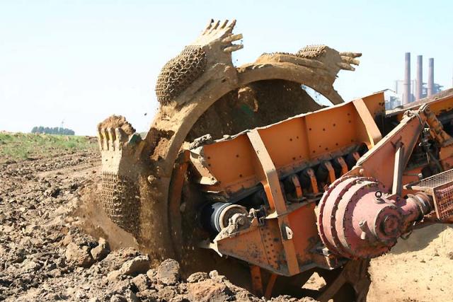

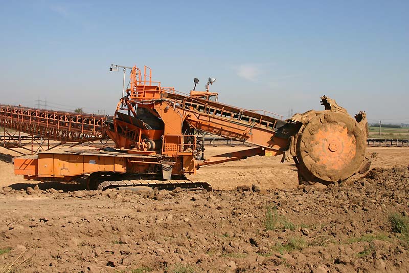

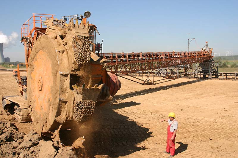

Ein Schaufelradbagger vom Nowotnik. Eine kompletter Eigenbau überrings, Fahrwerk und Kabinen sind von ausgeschlachteten Demag-Baggern. Die Ketten an den Schaufeln sind angebracht weil in festen Schaufeln der lehmige Boden kleben bleiben würde
