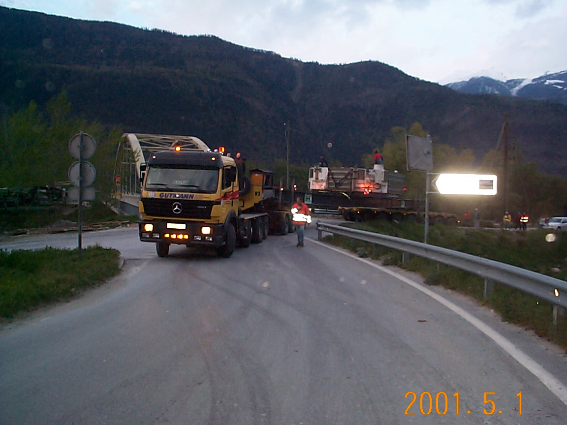

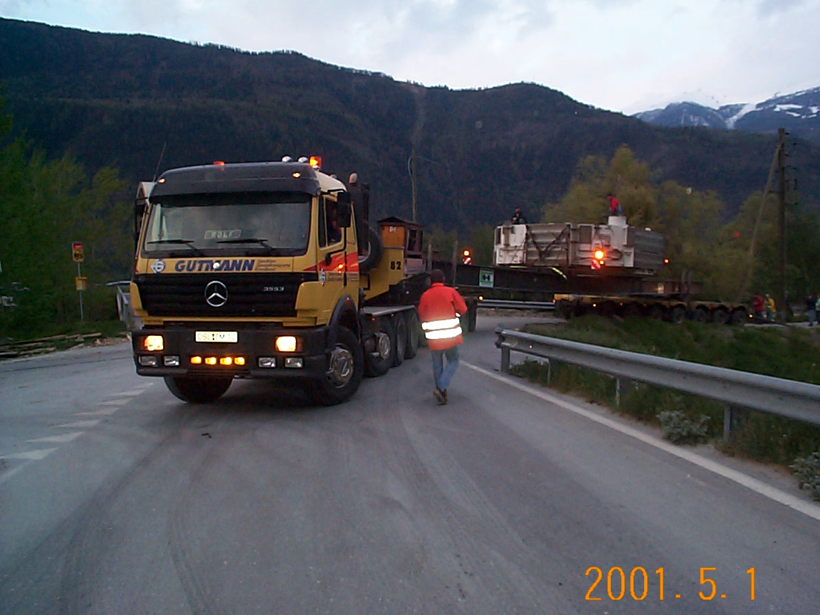

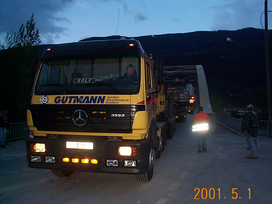

Jezt ist alles klar! War also doch Millimeterarbeit in der Unterführung. Habe mal irgendwo ein Bild gesehen, welches den Anschein machte, das die Antriebseinheit über die Dammstrasse zum Portal transportiert wurde. Dies konnte ich mir nur vorstellten, wenn es vom Platz bei der Unterführung nicht reichte.

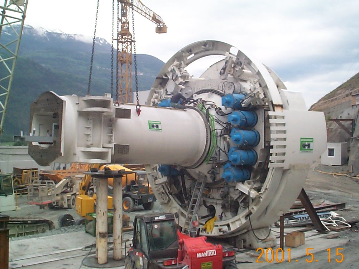

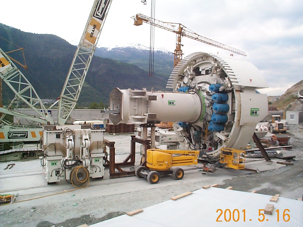

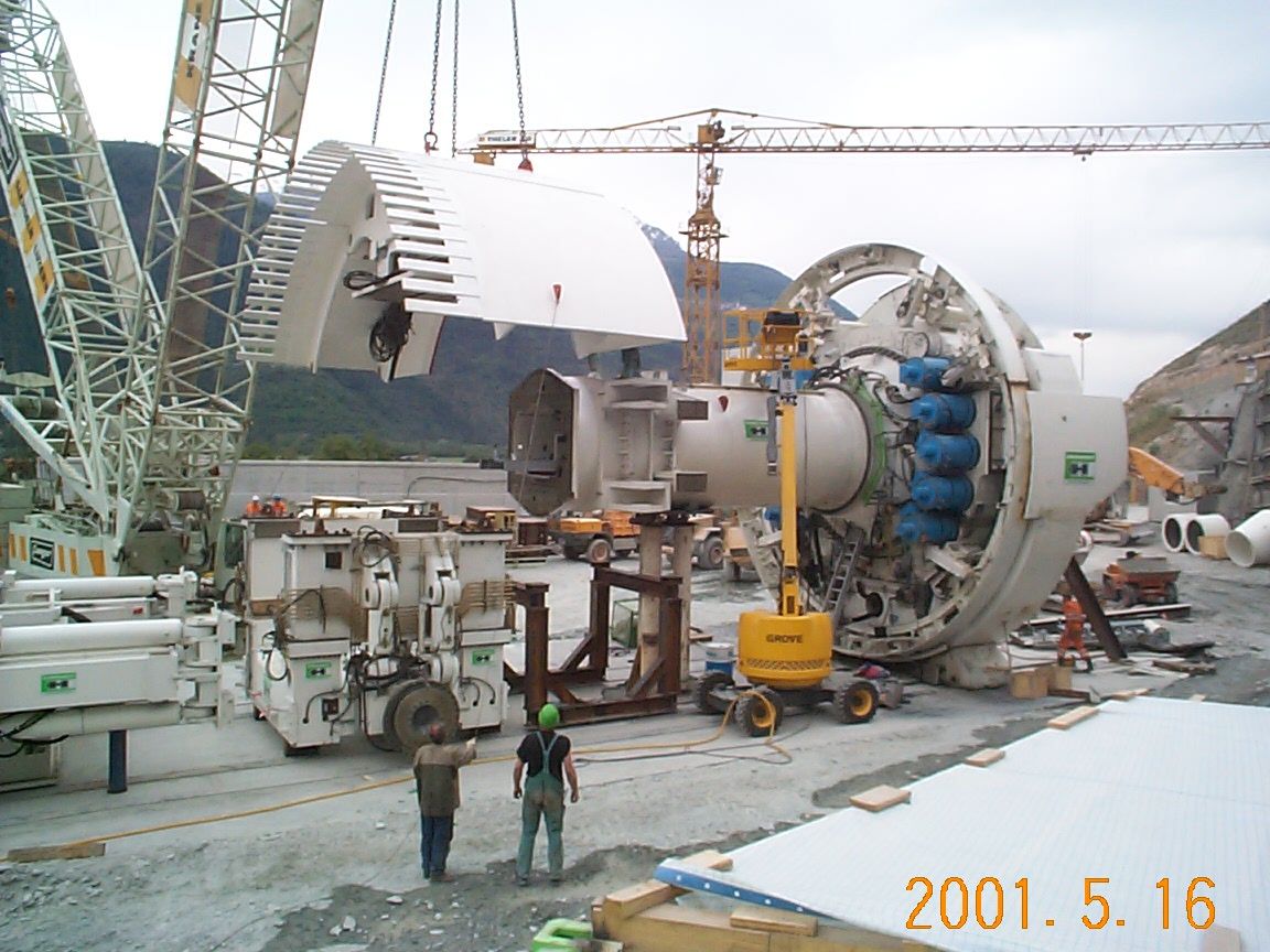

Montage des vorderen Zentrumsrohres, mit provisorischer Abstützung durch welches später das Ausbruchförderband sowie die Ver- und Entsorgungsleitungen zum Schild und Bohrkopf geführt werden. Gut zu erkennen : die seitlichen Laschen mit welchen später die Vorschubzylinder verbolzt werden.
