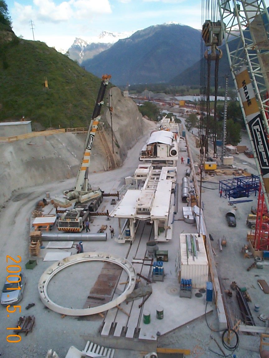

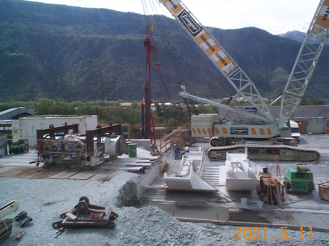

Firstschildsegment ( auch Topsegment genannt ) mit Fingerschild zur Montage bereit.
Parallel zur Schildmontage wird mit der Montage der Nachläufer begonnen.

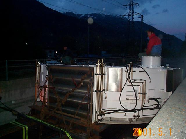

So würde mich z. B. interessieren: wie wurde die Antriebseinheit durch das Dorf "Raron" bis zum Portal gezirkel? eusa_think.gif
Hallo Kaiser
Ich habe noch Bilder des Transports, doch sind diese teilweise bei Dämmerung gemacht und nicht sehr scharf aufgenommen. Ich kann die Besten mal raussuchen und einstellen.
Der Weg der Antriebseinheit ging über die normale Baustellenzufahrtsroute.

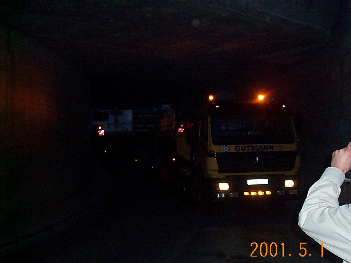

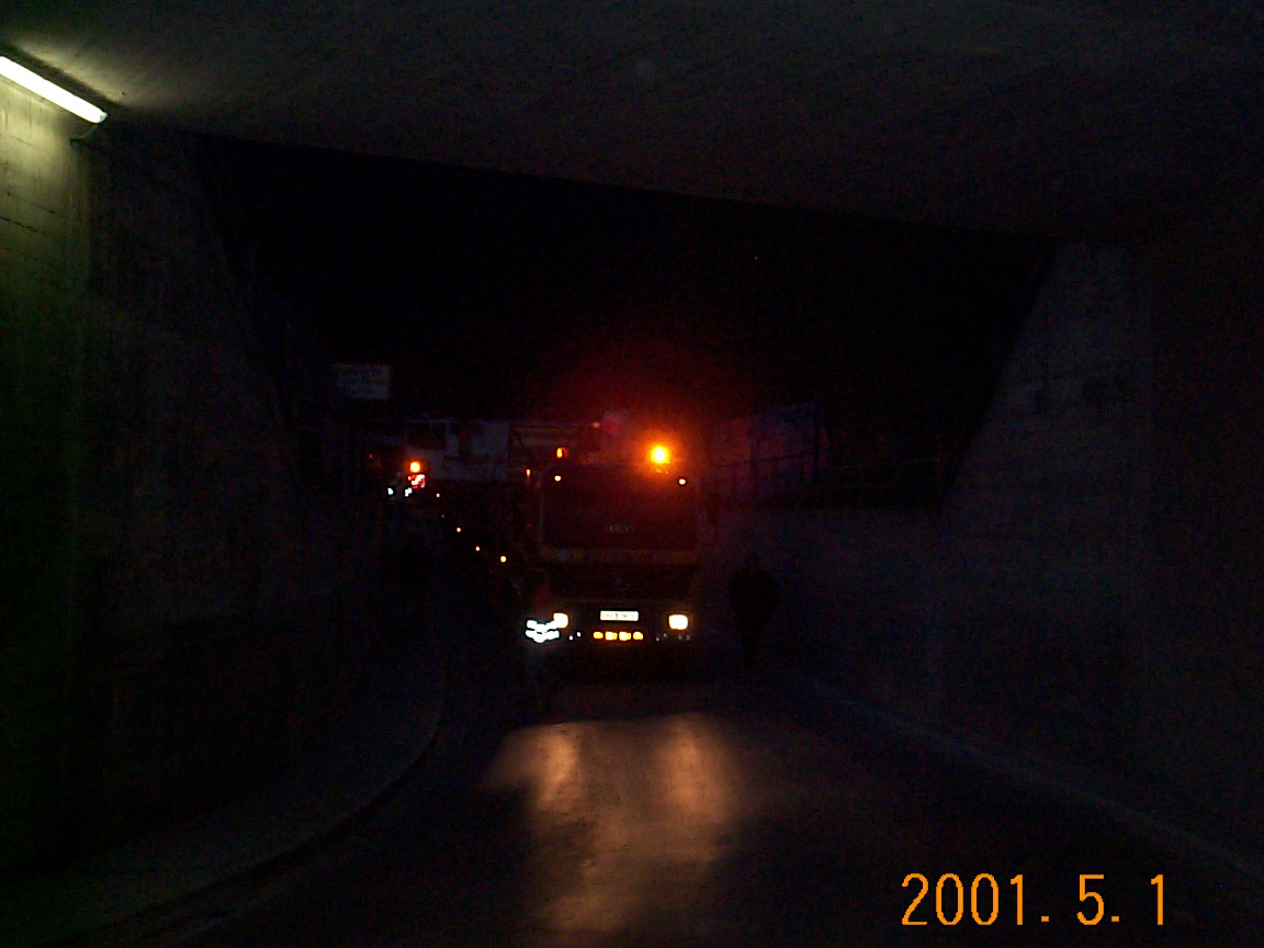

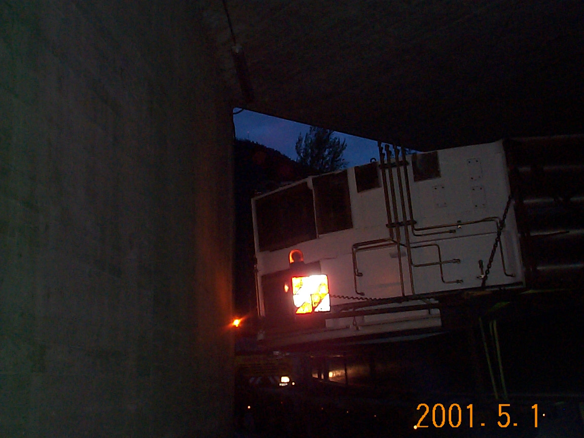

@ Manfred: also passte es von der Breite her durch die "SSB Unterführung"?
Beim Bild 11 wird ich nicht ganz schlau: wurde der Nachläufer nach der Brücke bei der Kreuzung zuerst rückwärts in die Dammstrasse gezogen und dann voraus auf die Baustelle oder irre ich mich im Bild?

Hier noch die restlichen Bilder des Antrieb-Transports. Ich hoffe dass Deine offenen Fragen beantwortet werden.
Gruss Manfred
