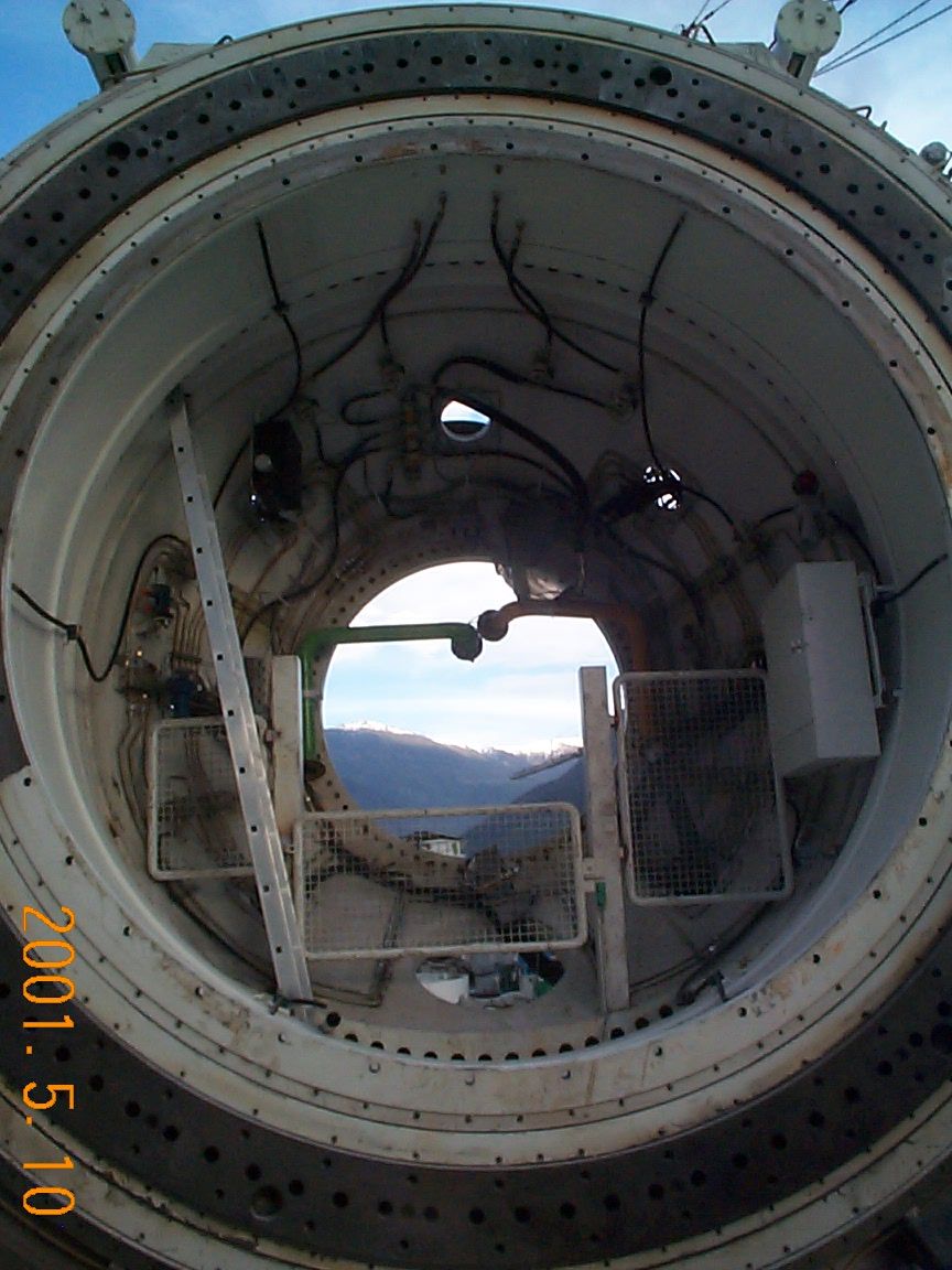

Durch diese Oeffnung wird später das Ausbruchmaterial per Förderband aus dem Bohrkopfinneren abtransportiert

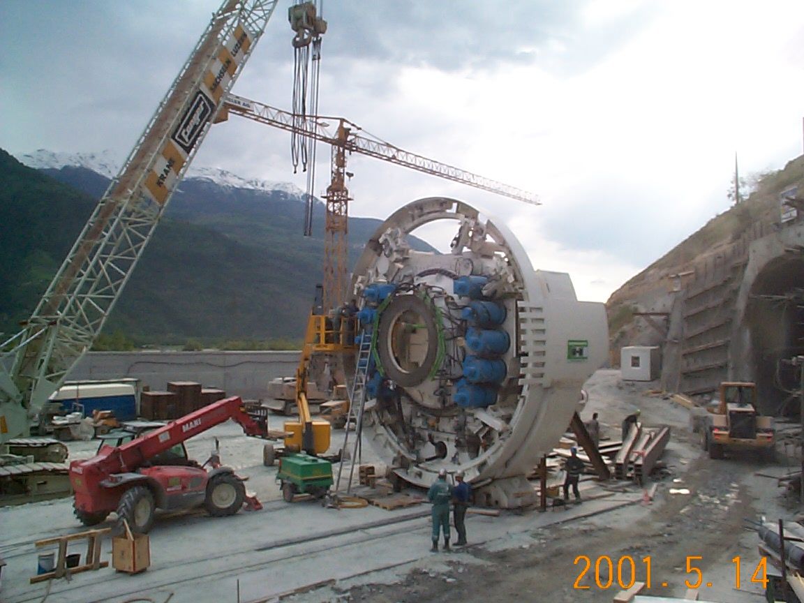

Montage des Erektorrings. Mit diesem können später während des Vortriebs Stahlbögen für die Ausbruchsicherung zusammengebaut und montiert werden.

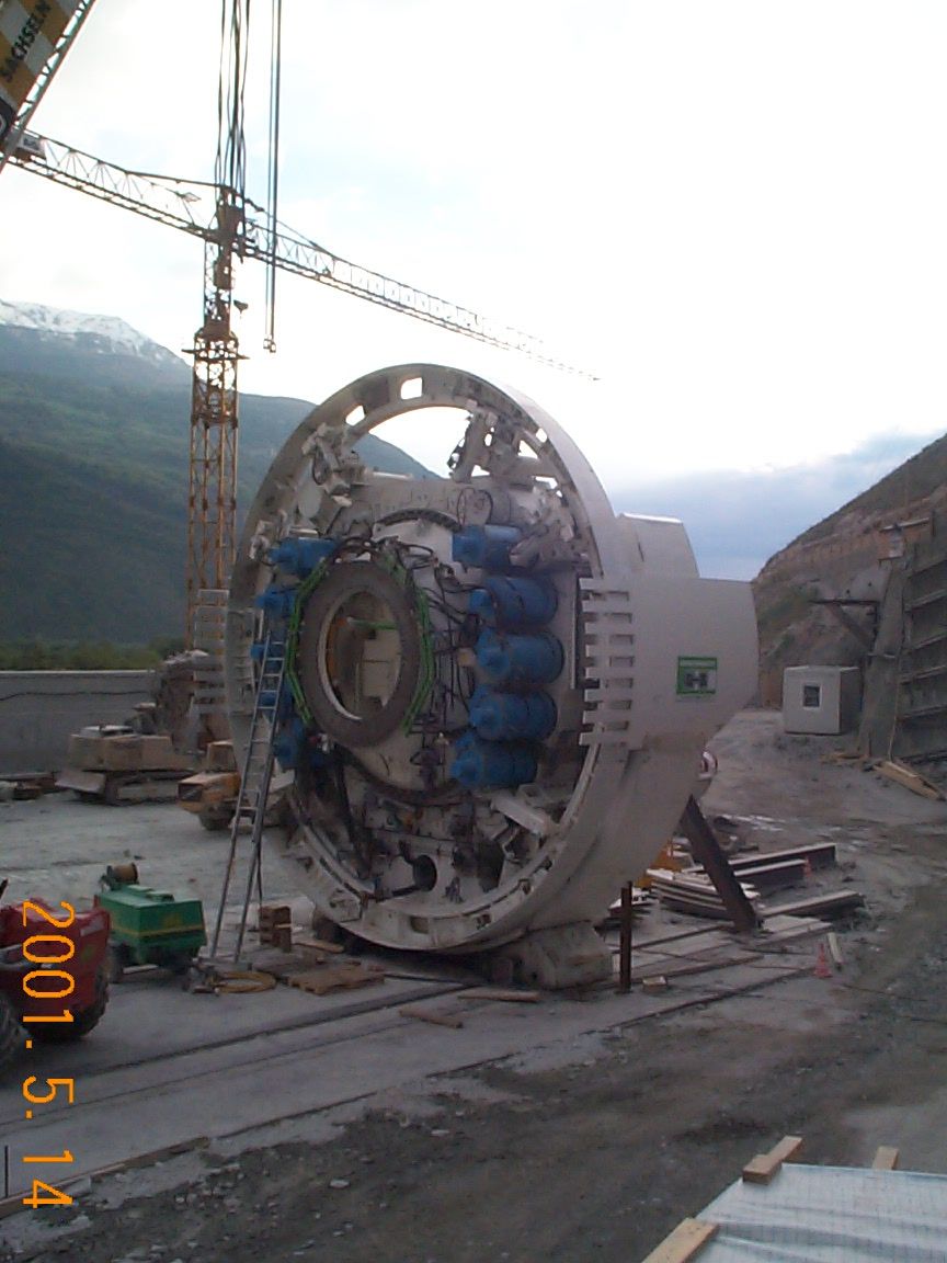

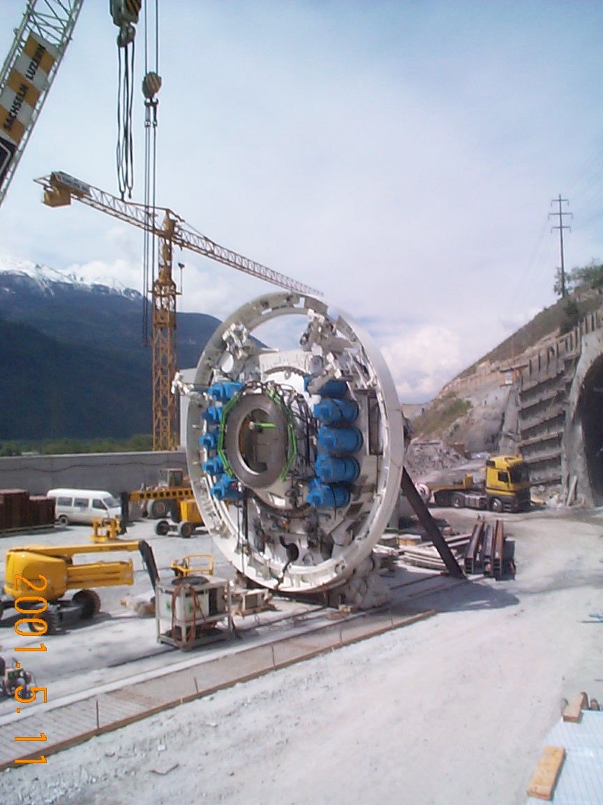

Montage der beiden verstellbaren Seitenschilde. Mit diesen wird der Bohrkopf während des Vortriebs seitlich geführt
