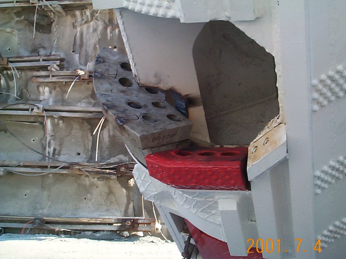

Detailbild einer Räumeröffnung am Bohrkopf mit auswechselbaren Verschleissteilen. Durch diese Oeffnungen wird das Ausbruchmaterial ins Innere des Bohrkopfs geleitet und über Stegbleche und Muckring dem Förderband übergeben.

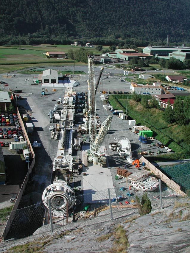

Hier ein Ueberblick über den Montageplatz der Schwestermaschine im Baulos Steg welche rund ein Jahr vor der TBM Raron montiert wurde.
