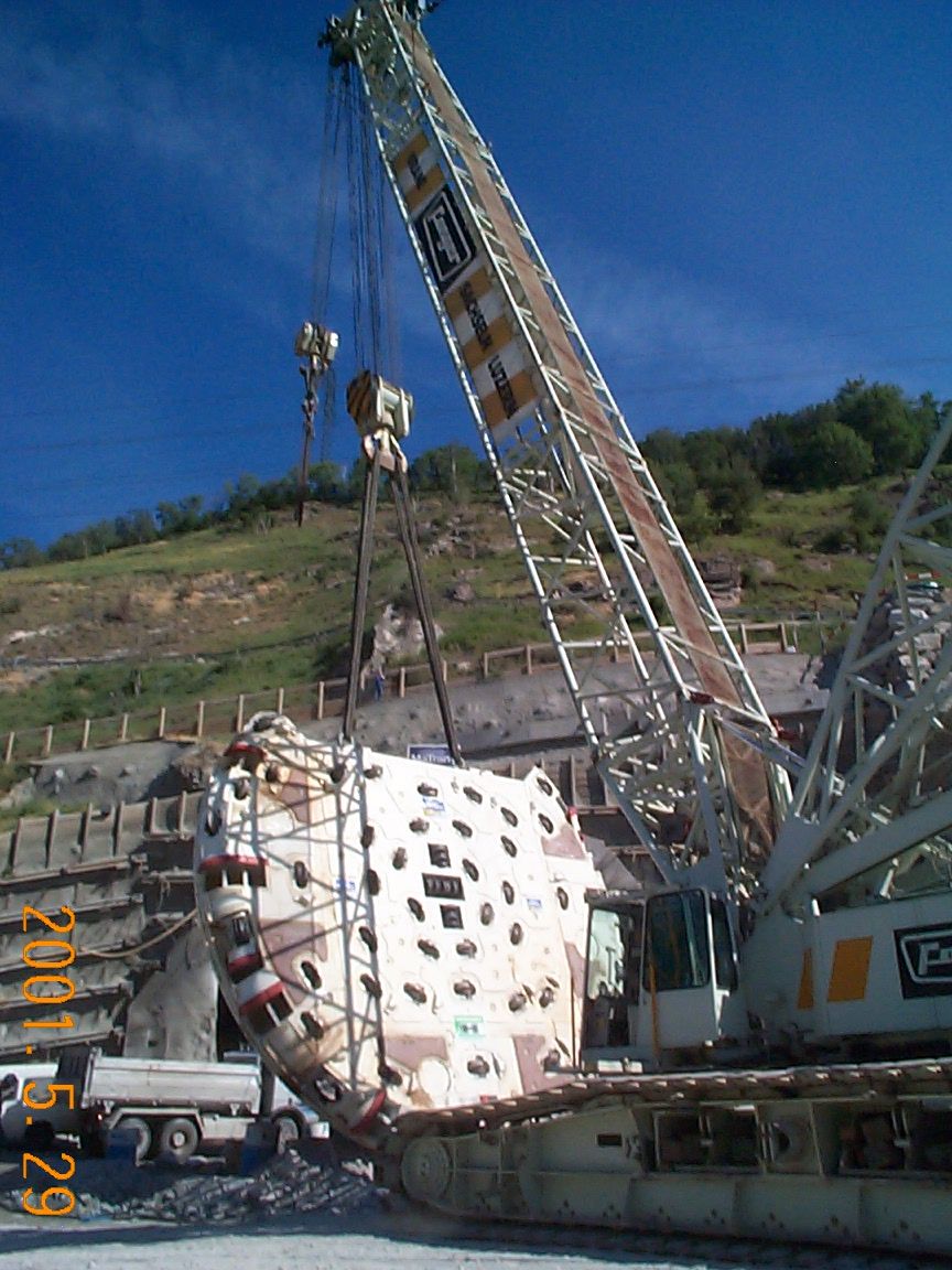

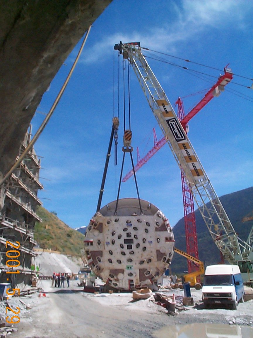

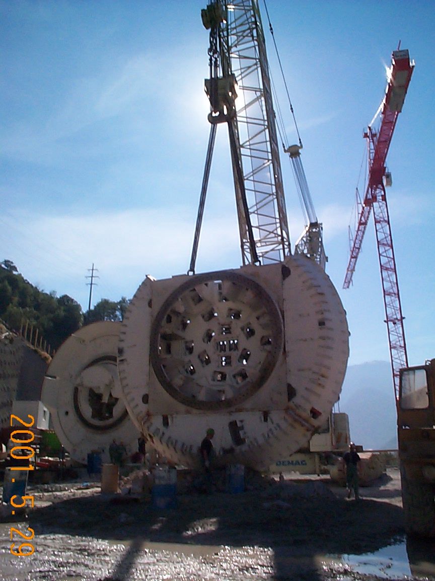

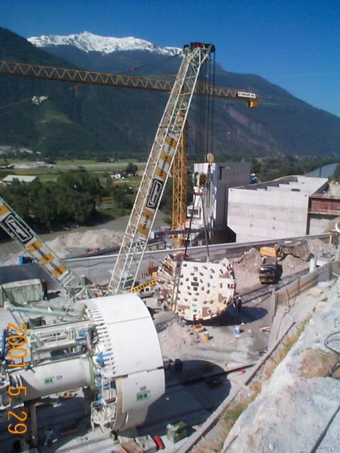

Der Bohrkopf ist ja mit 60 Rollenmeisseln bestückt. Der max. Anpressdruck eines Meissels beträgt rund 27 Tonnen, das ergibt einen totalen Bohrkopfanpressdruck von gut 1600 Tonnen. Während der Vortriebsarbeiten wurden diese max. Meisselbelastungen mehrmals überschritten. Dass hier nicht jeder x-beliebige Schweisser randarf versteht sich dann von selbst. Die Schweisser kamen glaub ich damals von der Herrenknecht AG.
