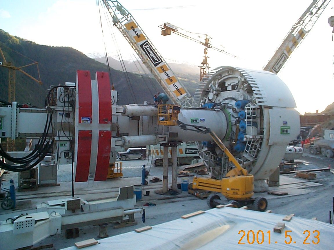

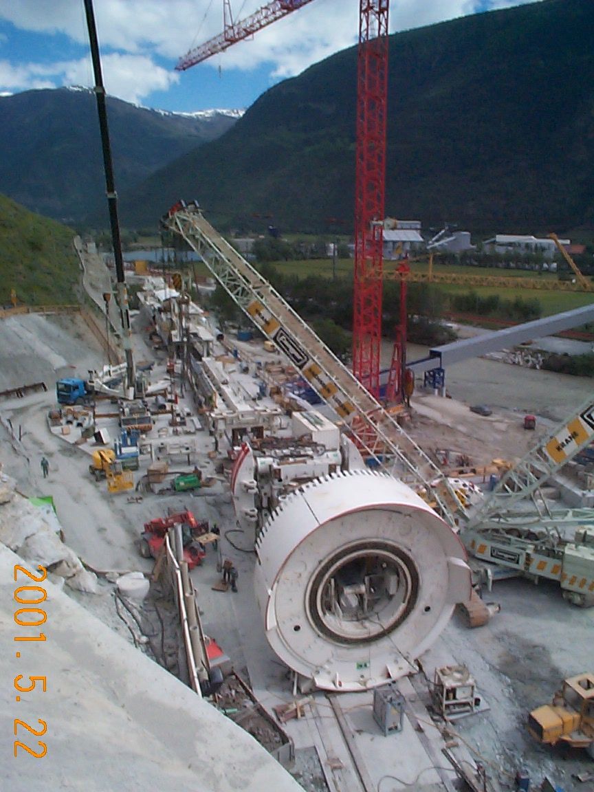

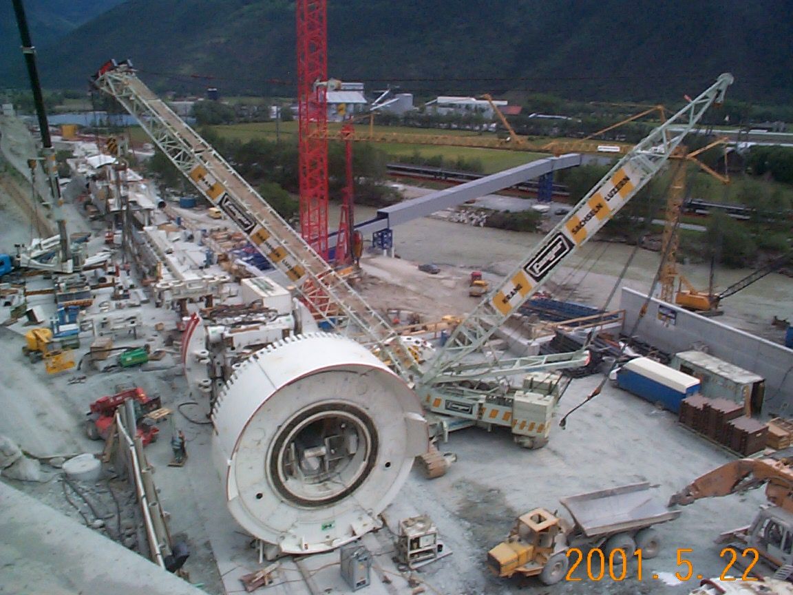

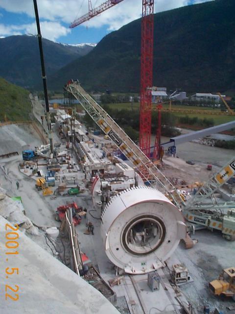

Uebersicht Montageplatz. Die TBM mit Nachläufer nimmt langsam Gestalt an

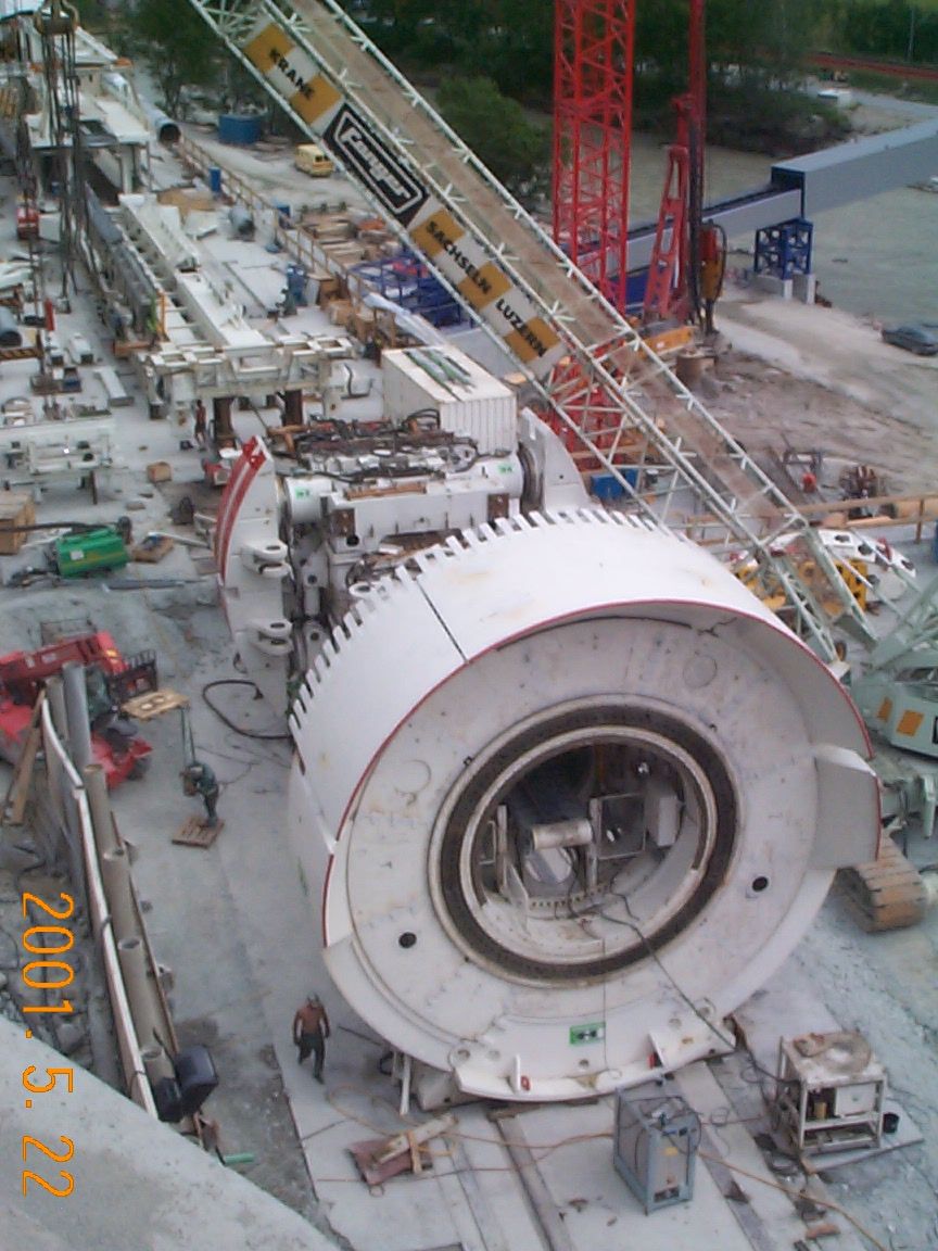

Detailbild des Schilds noch ohne Bohrkopf, innen ist das Ausbruchförderband sichtbar

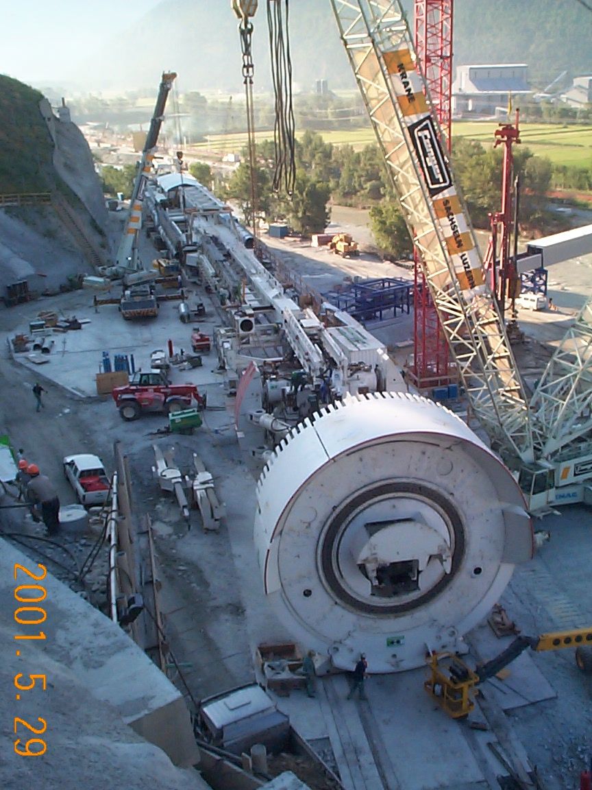

Auf diesem Bild ist der Aufgabetrichter zum Förderband, der sogenannte Muckring, sichtbar. Das Ausbruchmaterial welches von den Räumern am Bohrkopfrand aufgenommen wird, rutscht im Bohrkopfinnern ins Zentrum auf den Muckring und fällt dann in dessen Zentralöffnung auf das Förderband.

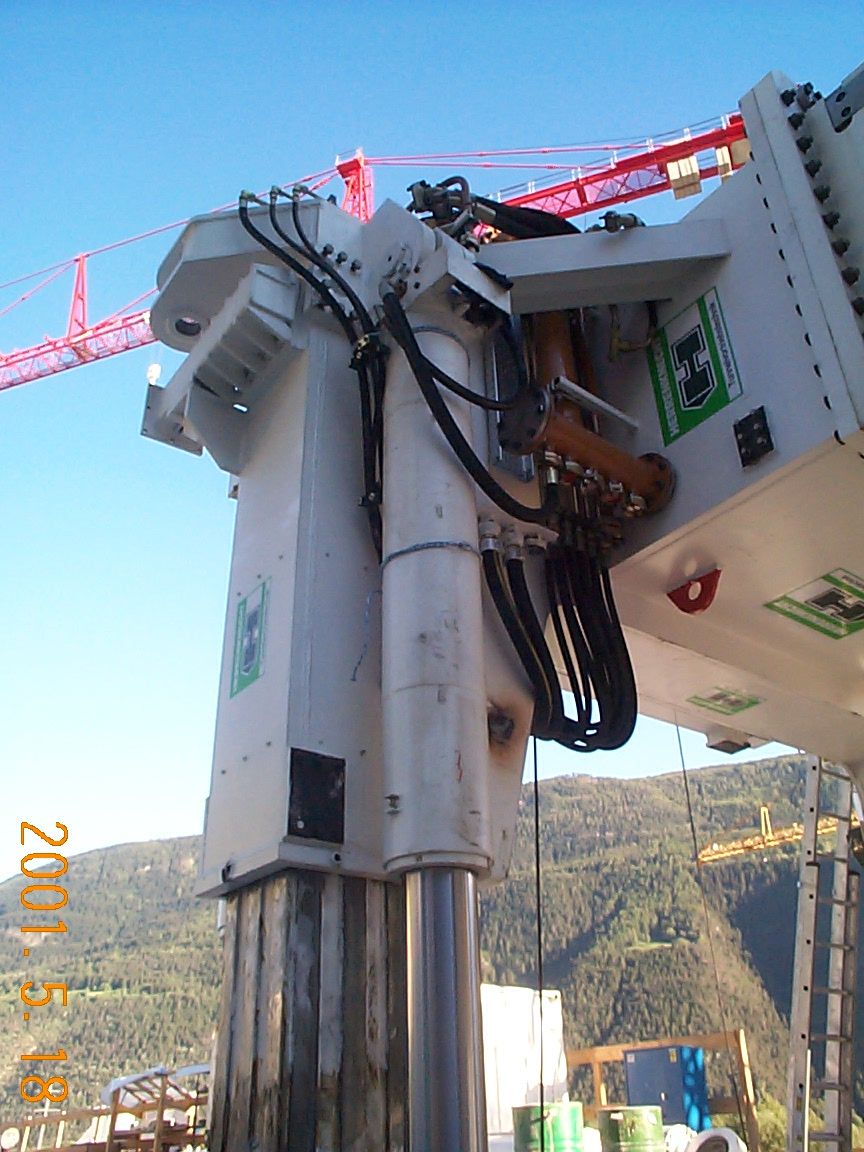

Die seitlichen Antriebe für die Ankerbohr- und Netzversetzgeräte liegen bereit.
