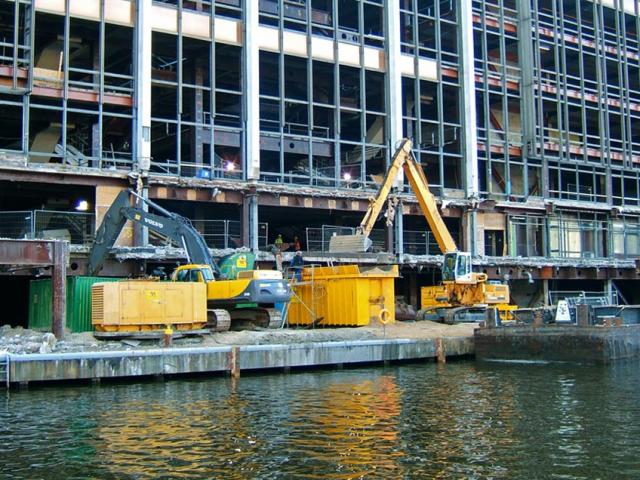

Ist ja interessant, .. die pumpen ja wirklich die Kellerwanne mit Sand voll.
Wird eigentlich , .. als Rückladung der Bauschutt mit den Schuten , ... ich sag mal, .. abgedampfert ??

Ich möchte mal kurz erklären wozu der Sand in den Palast der Republik gepumpt wird.
Es sollen etwa 200 000t Sand in die Betonwanne des PdR gepumpt werden, da das Gebäude direkt an der Spree gebaut wurde steht das Fundament regelrecht im Grundwasser. Der Sand wird mit Kähnen an die Baustelle gebracht und dort von Baggern entladen und mit Spreewasser vermischt.
Täglich werden etwa 2000m³ Sand mit ca. 8000l Spreewasser in die Betonwanne des PdR gepumpt, bis Juni 2006 soll diese Massnahme abgeschlossen sein.
Der Grund für Sicherungsmassnahme ist, wenn das Gebäude abgebrochen wird, nimmt das Gewicht was auf der Betonwanne liegt ab und sie könnte durch das Grundwasser nach oben gedrückt werden. Durch das hochdrücken der Betonwanne könnte der benachbarte Berliner Dom beschädigt werden, deshalb muss das Gleichgewicht des Grundwasserstandes erhalten bleiben.
Aus dem nun eingepumpten Sand-Wasser-Gemisch wird durch Hochleistungspumpen das Wasser wieder entzogen und dem Mischsystem wieder zugeführt.
Nach der Sicherung des Grundwassergleichgewichtes kann nun mit dem Abbruch begonnen werden. Es wird ein Krangeführter Rückbau des PdR vorgenommen um das Trägerwerk des Gebäudes in einzelnen Ebenen vorzunehmen.
Nach beendigung des Abbruches wird die gefüllte Betonwanne unter einer Grünfläche verschwunden sein.

Ein Teil des anfallenden Abbruchmaterials wird wohl mit Kähnen abtransportiert. Hauptsächlich werden die Kähne Abbruchmaterial abtransportieren was an der Spreeseite entfernt wird.
