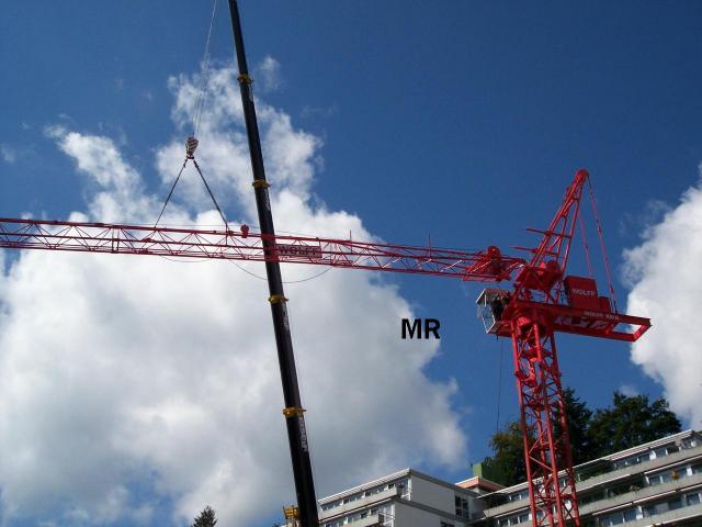

jetz wird der Gegenausleger etwas angehoben und die Apspannung zur Turmspitze wird verbolzt
2006/08/post-3629-1156925743_thumb.jpg

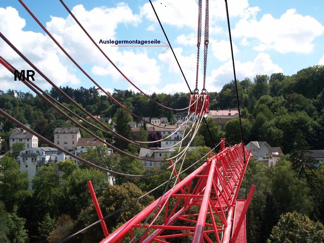

Die Montageseile sind eingehangen ,unter Mithilfe vom Autokran wird der vorbereitete Rollenbock zur Abspannung noch vorne gezogen und verbolzt.
So fertig , Kranführer eingewiesen ,jetzt kann´s losgehen.
Viel Spass mit dem Kran
Gruß Wolff
