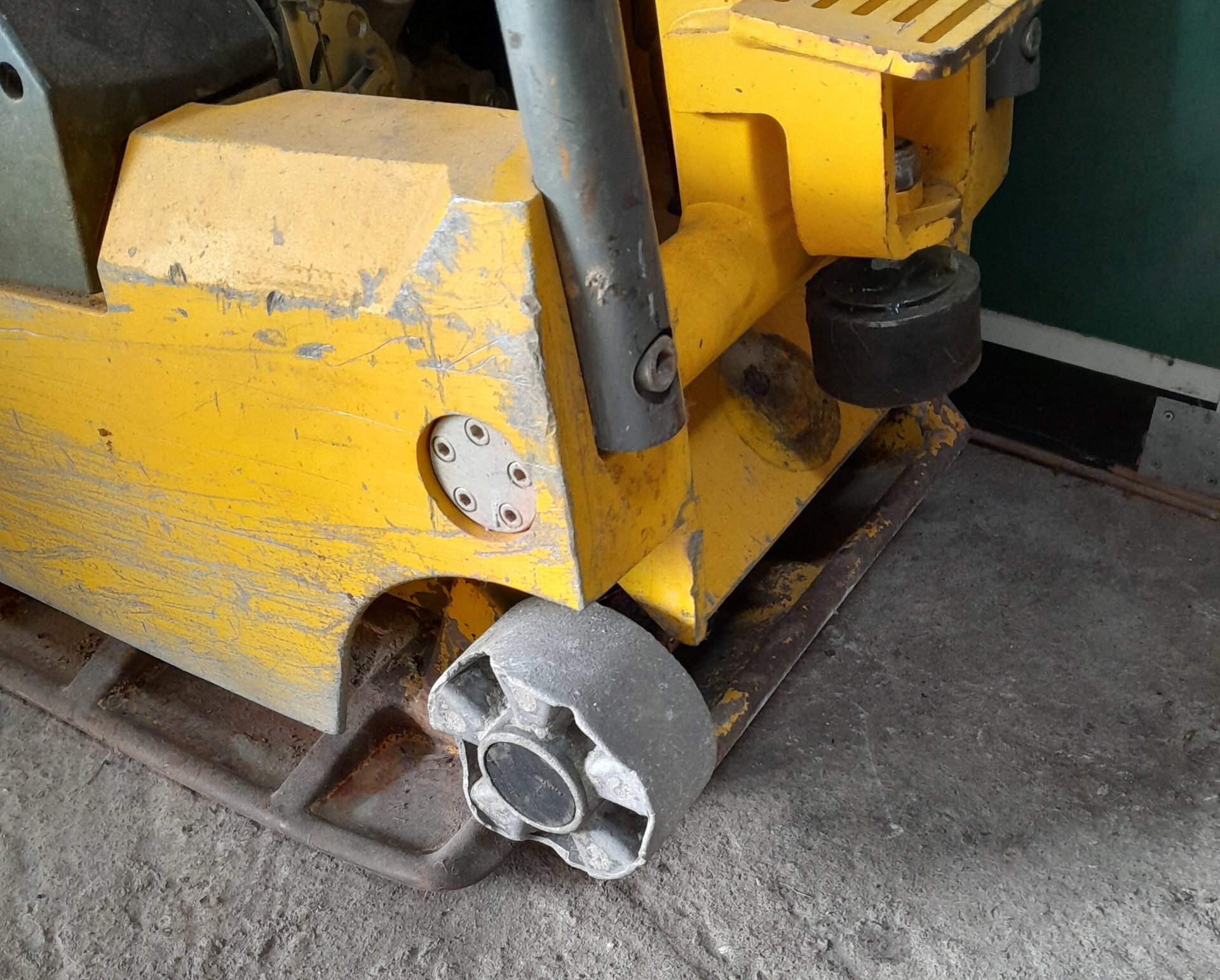

...hat schon einmal jemand die Räder (Ersatzteilnummer 0125927) für z.B. eine DPU 2550... 3050 Rüttelplatte bestellt... weil die verbauten originalen z.B. so...
...ausgesehen haben?
Ein Angebot aus D / dem Euroraum hab ich keins gefunden, der Wacker-Ersatzteilshop liefert für die Ersatzteilnummer 0125927 keine Treffer... und das was im Netz aus England und den USA angezeigt wird... da bekommste bei 187,- £ bzw. 165,-$ Schnappatmung... & eine Anfrage an Wacker hat sich da wohl erledigt, weil zu solchen oder ähnlichen Preisen will ich die Dinger nicht.

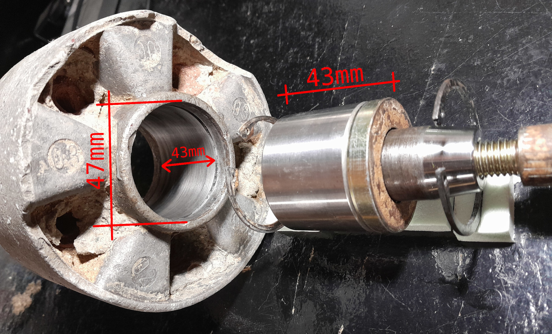

Ich hab das Zeug jetzt auseinandergebaut -vgl. Bild... und bei einem Shop Räder für einen Handhubwagen im Durchmesser 160mm (ohne die Lager) bestellt... inkl. Sonderbearbeitung... durchgängiger Lager"sitz" 47mm, dazu 2 Abdeckkappen und Versand soll der Spaß jetzt ca. 55,-€ kosten... für einen kompletten Rädersatz - 2 Stück.
Einzig die beiden Nuten für die Seegeringe werde ich selbst passend im Abstand von ca. 43mm in die Alu-Räder schnitzen... damit wollte ich die Leute nicht auch noch behelligen - bin schon froh den Lagersitz nicht mit einer Handreibahle, etc. auf die 47mm bringen zu müssen... ne Drehbank in der passenden Größe hab ich leider nicht.

Aber -ehrlich- ich hab keine Ahnung, wie das passiert ist... ich weiß nur, dass die Platte seit Jahren ohne Gummiauflage auf den Alu-Felgen gerollt / gefahren wird... is halt nervig, weil die Räder nen zu kleinen Durchmesser haben und man daher die Platte ewig weit kippen muß und an jedem "Steinchen" hängen bleibt.
...so die neuen Räder sind da... kurze erste "Anprobe" - Lagersitz dürfte mit 47mm so passen. Und vom örtlichen Schraubenhändler hab ich noch 2 neue Inbus-Schrauben in 10.9 geholt... diesmal welche in gängiger Größe.
