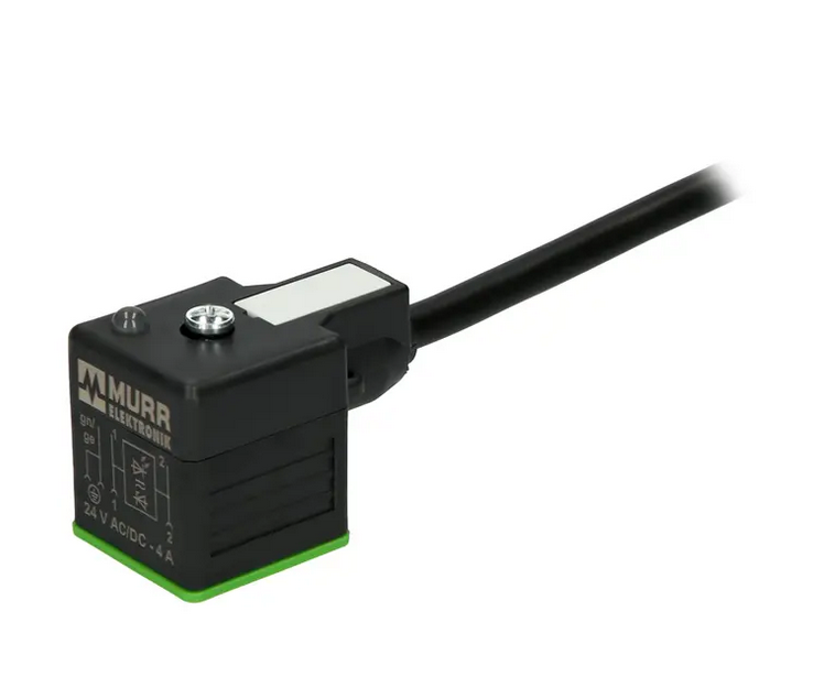

Nimm für das Umschaltventil  nen Würfelstecker mit Löschdiode,dann kannst das Relais sparen............Magnetspulen erzeugen eine Induktionsspannung beim Abschalten,die dir mit der Zeit die Kontakte im Kippschalter verschmoren lässt.
