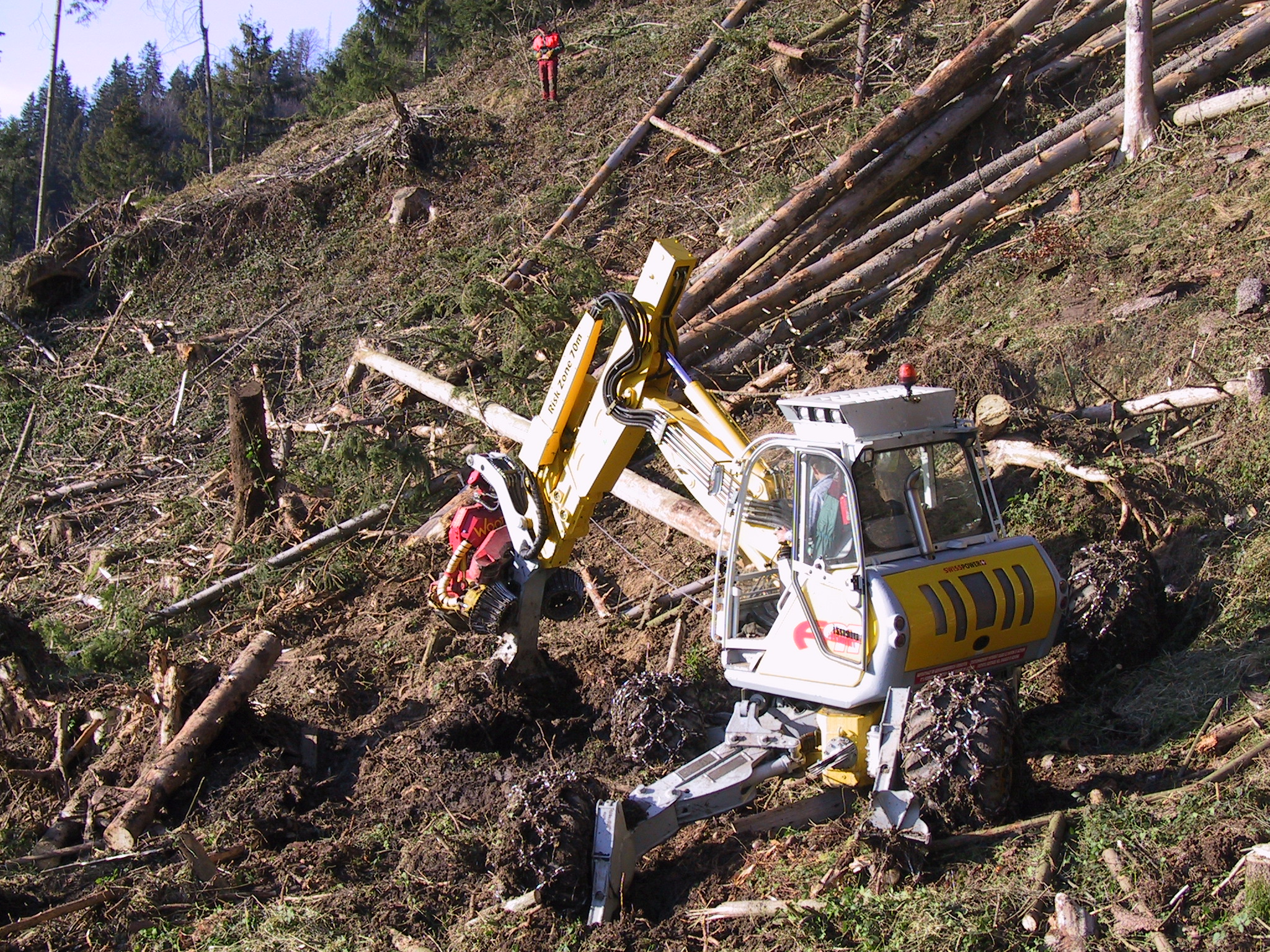

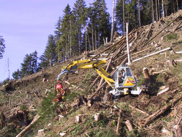

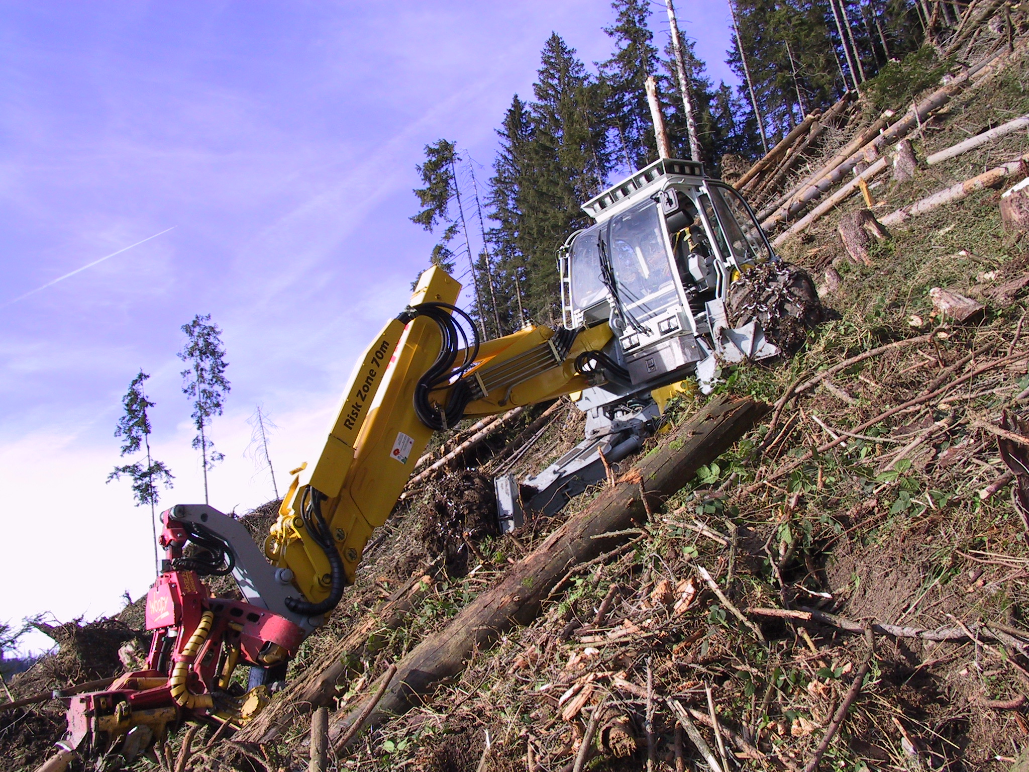

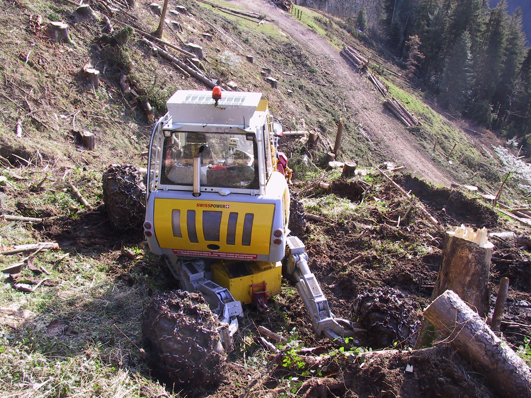

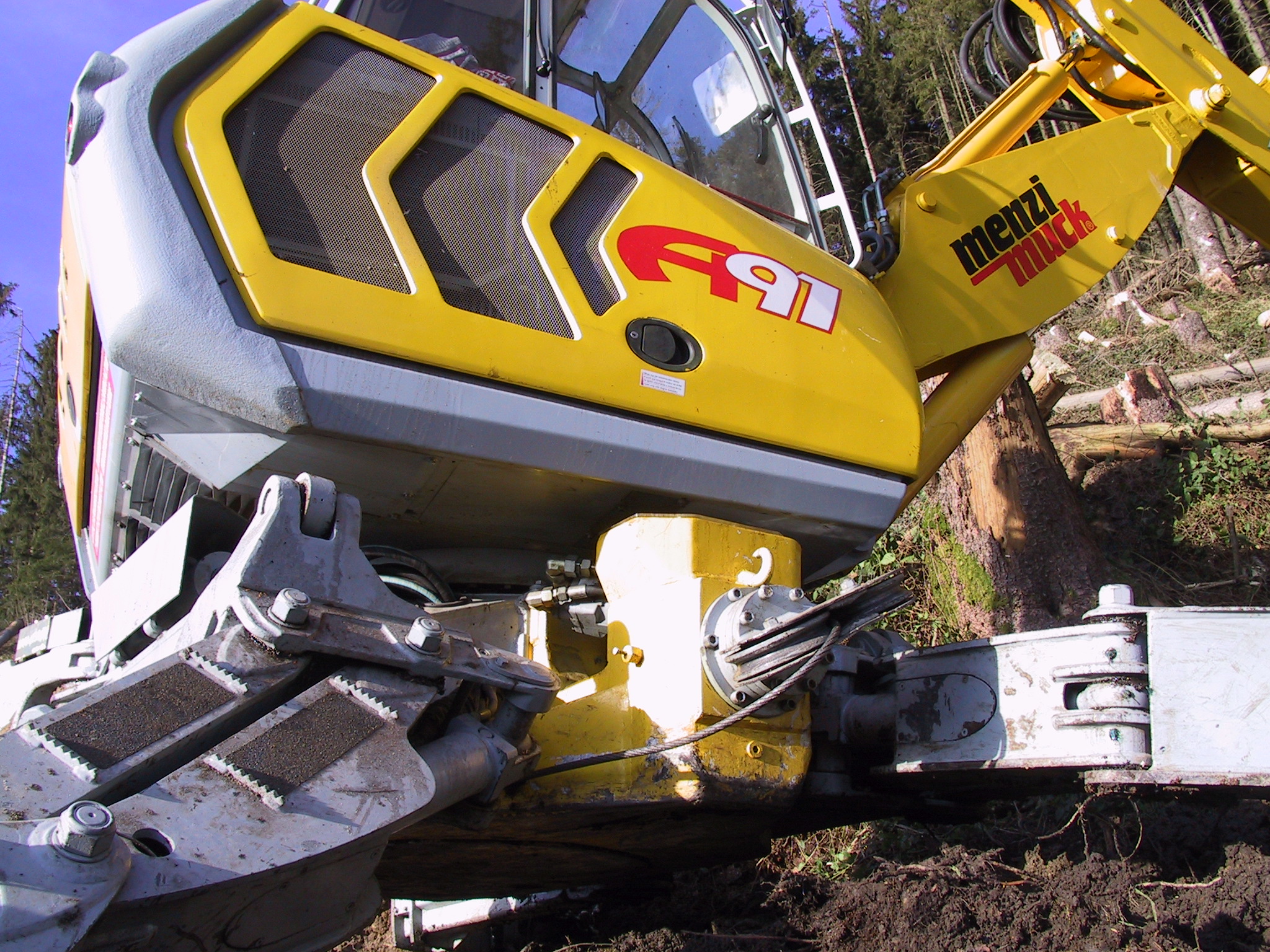

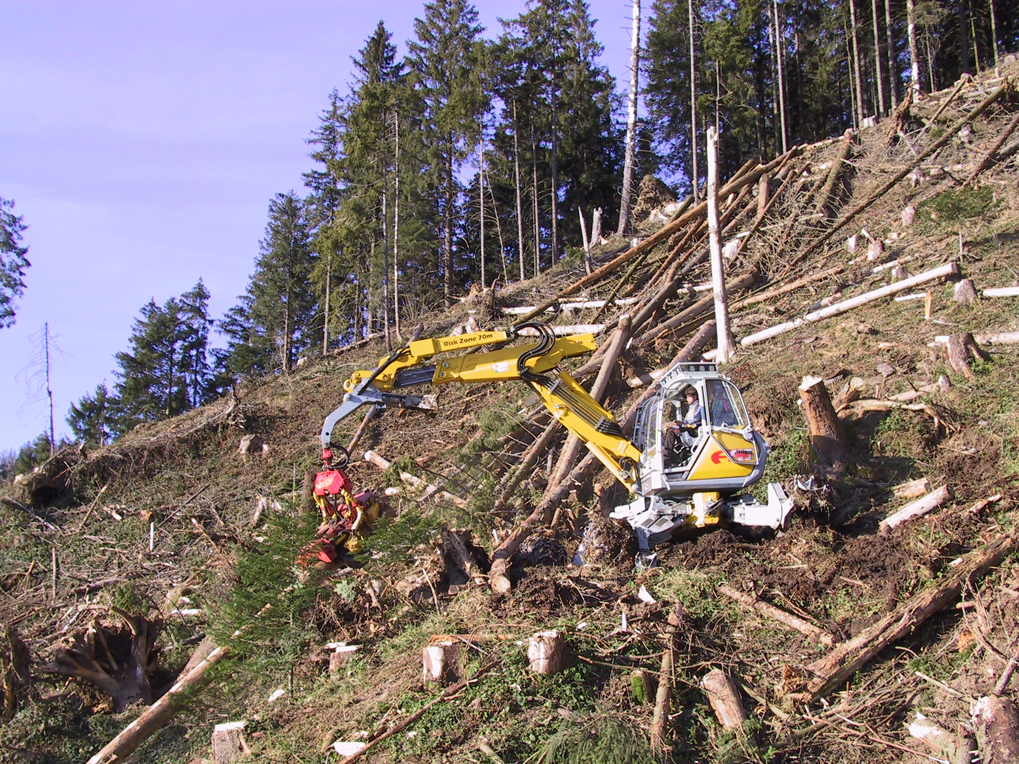

Bei schönstem Weihnachtswetter haben wir einen Forstunternehmer besucht im Luzernischen Napfgebiet. Dort in nahezu unwegsamen Gelände wird mit einem Menzi Muck A91 mit Konrad Forst Harvester Kopf gearbeitet. Die Maschine ist mit einer Funkgesteuerten 8 To Kyburz Winde ausgerüstet. Diese ist mit dem Unterwagen so integriert , dass auf alle vier Seiten ein Zug möglich ist.
gruss Manuel

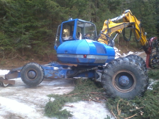

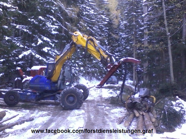

Hab mir gerade einen Kaiser S2-1 zum Harvester umgebaut.
Keto 100 Harvesterkopf, der Schreitfuß ist selbstgebaut, jetzt kommen noch Gunnebo 16 mm Stachelketten drauf. Hab leider noch keine Fotos wo er im Gelände arbeitet.
