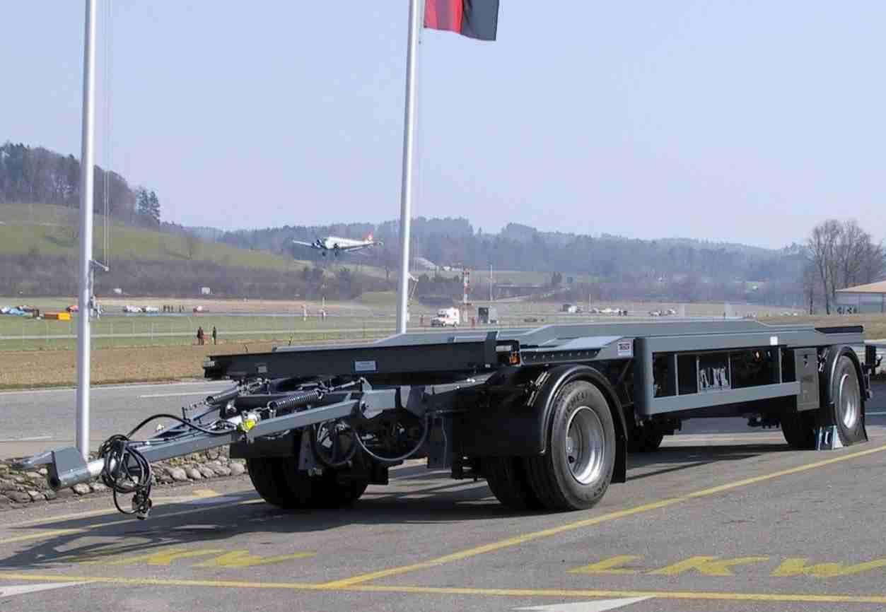

es gibt ja auch Anhänger wo die Behälter drauf transportiert werden können, wie werden die da nach vorne und hinten gesichert shades.gif
2005/12/post-1053-1135623971_thumb.jpg
Sicherung auf dem Anhänger genau wie auf dem LKW. Vorne rollt der Container in die vertiefte Mulde und wird dann mit einem Hydraulikzylinder im Rahmen fixiert.
Bei uns hier fahren viele Holländer, die sichern die Mulden auf den Anhängern mit 2 über kreuz gespannten Kettenzügen hinten und vorne.
