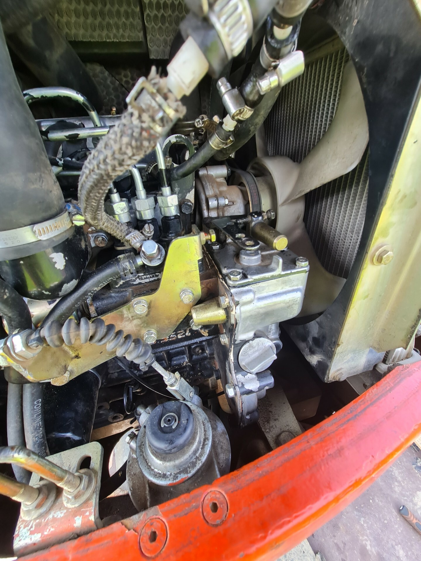

Weiss jemand wie man die Kappe von der ESP Einstellschraube abnimmt, ohne sie zu zerstören oder ist das der Sinn davon?
Danke

Fehlerbild: Drehzahl sackt recht ab, bzw. Motor geht recht in die Knie wenn Hydraulik unter Last steht und vor allem, wenn das Überdruckventil öffnen muss.
Bei allen Funktionen das gleiche Verhalten.
Bagger Terex TC16, ca. 2100h, Mitsubishi L3E Motor.
Solleinstellung Überdruckventil 165 Bar, gemessen an den Pumpen (Doppelzahnradpumpe) 150 Bar. Ist Ok, bei den Stunden, oder?
Druck steigt auf 150, und fällt dann bis auf ca. 130 Bar ab, Motor regelt stark und hörbar nach, bleibt jedoch im warmen Zustand an, sonst geht er gerne aus.

Nun nach langem hin und her lesen in Foren stehe ich vor dem Punkt, dass ich vermute die Feder im Regler ist mit der Zeit etwas locker geworden. Entweder tausche ich diese, oder ich gebe etwas mehr Vorspannung, indem ich an der Schraube und der Deckelchen drehe. Wäre nur schon froh um 1/4 Umdrehung um zu sehen ob es bessert. Weiss sonst nicht mehr weiter.
