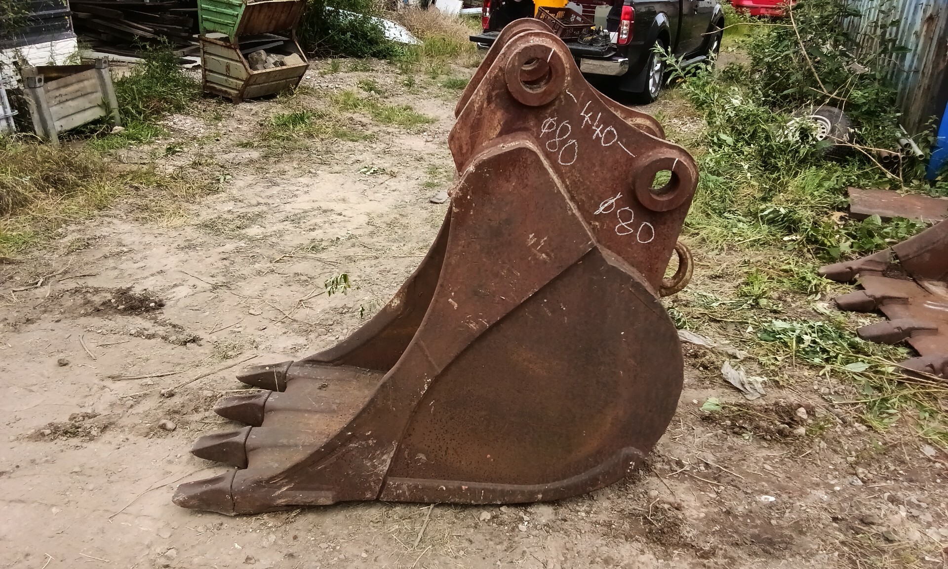

On 1.6.2025 at 07:21, RH6Fahrer schrieb:
Bofors Zähne... Die Aufnahme schon einmal geändert von Gabelstiel auf Fauststiel.... Sieht stark nach einem Löffel für einen MH/RH6 aus. Maximal RH9
Hallo, habe nachgemmesen, sind80iger Bohrungen  Stielbreite 310mm  sollte wohl an Cat 320 passen
