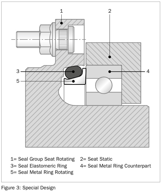

Bei dem Produkt, welches unter deinem Link zu finden ist, kann ich nur einen O-Ring sehen.
Das Produkt ähnelt sogar sehr stark der Dichtung, welche bei mir verbaut ist: Der O-Ring drückt den "keilförmigen" Gleitring gegen das Kugellager.

Also im Katalog der Fa. Trelleborg habe ich jetzt tatsächlich eine Darstellung gefunden, wo der Gleitring auf dem Kugellager läuft ... "Special Design". Ganz unmöglich ist das also doch nicht 🤫

Ich habe mir das PDF einmal angeschaut/durchgelesen und bin beeindruckt, was alles möglich ist,
In dem PDF wird auch beschrieben, wie die Dichtung "richtig" einzusetzen ist. Was mich hier jedoch wundert ist, dass die Metallteile sowie der O-Ring ölfrei eingesetzt werden müssen. Ich hätte erwartet, dass sowohl der O-Ring (auch wenn er sich nicht dreht) als auch die Metallteile leicht mit Öl benetzt eingesetzt werden sollten.

Der O-Ring muss ohne Öl eingesetzt werden, damit er im Sitz (schräge Anlageflächen) nicht mitdreht und schnell verschleißt. Zulässig ist die Verwendung von einem Wasser-/Spiritusgemisch als Gleithilfe (verdunstet nach Montage). Ein dünner Ölfilm soll mit einem Wildledertuch (fusselfrei) auf die ringförmige Gleitfläche aufgetragen werden, damit der Reibwiderstand (Verschleiß) dort gering ist.
Lampenöl ,das man im Grillbereich eines Baumarktes findet,eignet sich ebensogut für die Montage des O-Ringes,da es verdunstet nach Montage.
Die Dichtfläche zum Kugellager in jedem Fall einölen,sonst frisst die Dichtfläche und des Spass geht von vorne los.
