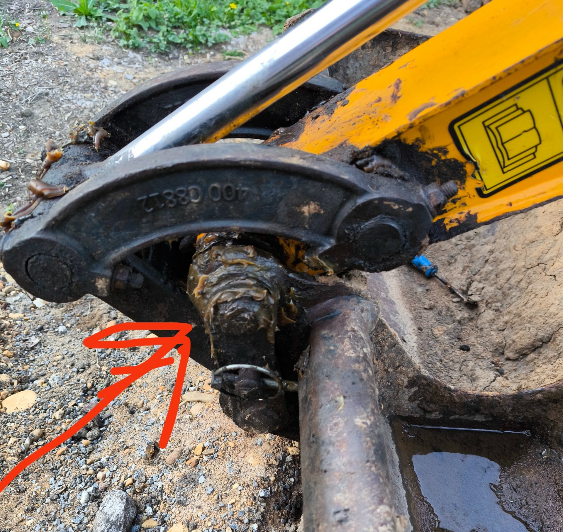

Hallo zusammen, im Internet wurde ich nicht fündig. Ich habe einen JCB16C1 Baujahr 2019. Ein Gleitlager am Löffel hat keine Bohrung. Ich weiß nicht wie ich das Fett da ordentlich reinbekommen soll. Ich habe schon überlegt da irgendwie eine Bohrung zu setzen, aber es gibt wohl Gleitlager die nicht geschmiert werden müssen. Könnt ihr mir weiterhelfen bzw. eine Empfehlung geben?

Normal ist wenn keine schmierbohrung in der buchse ist der bolzen als schmierwelle ausgeführt.
Evtl. Ist nicht mehr der originsle bolzen drin?

Vielen Dank für deine Antwort, weil da ein Schmiernippel Eingang ist, sollte die Schmierung vom Werk aus darüber auch erfolgen. Es kann aber auch sein, wie du sagt über den Bolzen erfolgen, dann habe ich den falschen Bolzen. Hat einer Erfahrung mit Gleitlagerbohrung nachträglich herzustellen? Ich denke das wäre der einfachste Lösungsweg
Die kleinen JCB hatten da keine Schmiernippel. Hatten damals bei unseren auch keine, dafür hat's die Dinger paar mal zerlegt. Sind meinte ich Plastikbuchsen drin. Die Teile waren nicht lange bei uns aufem Hof
Wie habt ihr dann die Lager gefettet?
Was kann man mir empfehlen?
