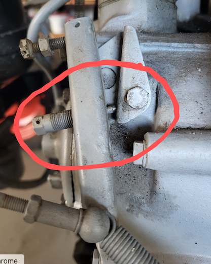

Servus zusammen,
ich restauriere zur Zeit einen S8 Motrak mit Deutz F1 L410 Dieselmotor. Er läuft gut, springt auch schnell an. Leider hält er das Standgas nicht. Wenn ich die Einstellschraube einen Ticken  nach rechts oder links drehe, geht er entweder aus, oder er dreht dann hoch auf mittlere Drehzahl.
Anbei noch ein Foto der Einstellschraube
Hat schon jemand damit Probleme gehabt!
VG Dumper8
