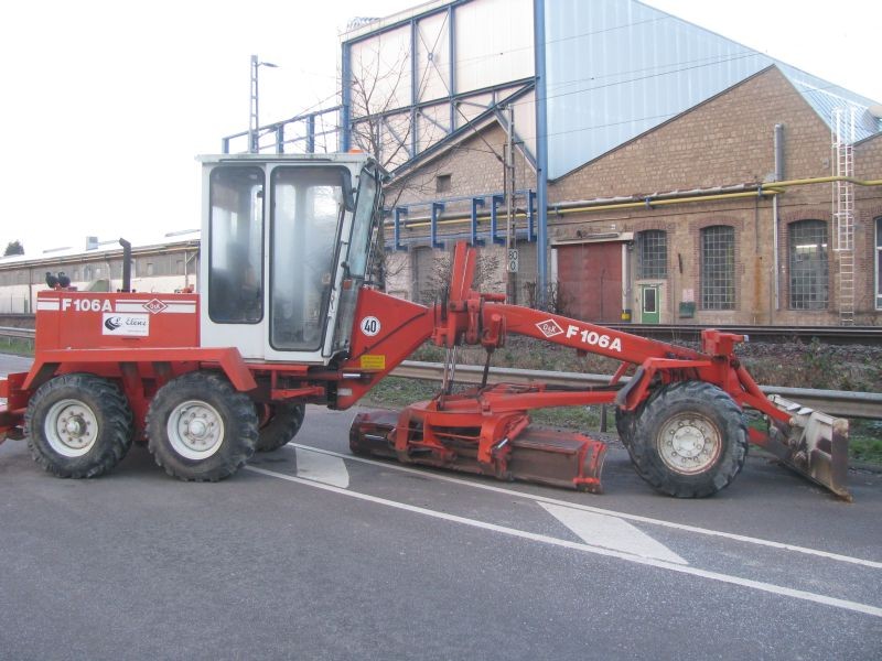

O&K F106A eines Graderunternehmens bei Straßenbauarbeiten an der B401:

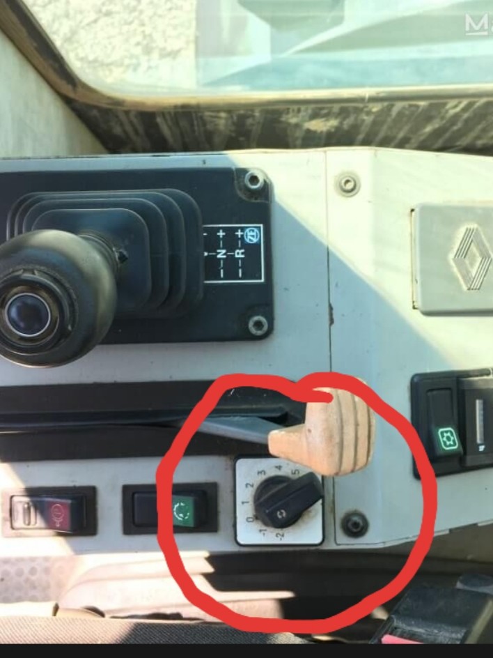

Hallo Leute,
Ich darf mir nun seit kurzem auf unserem 106.6a das Graderfahren aneignen. Die Maschine stand nun einige Jahre ungenutzt, daher gibt es auch keinen der mir das ein oder andere erklären könnte. Kann mir jemand sagen wofür diese Drehregler gut ist ? Und wie er mir evtl das Leben leichter macht?
Vielen Dank schon mal im voraus
Lg flo
bearbeitet von husky91
Hallo
Das ist der Schalter für den Allrad. Damit kann man einstellen ob die Vorderachse leicht Vorlauf, gleich mit der Hinterachse oder Nachlauf hat.
Ich glaube man stellt sie so ein das die Vorderachse leicht zieht.
