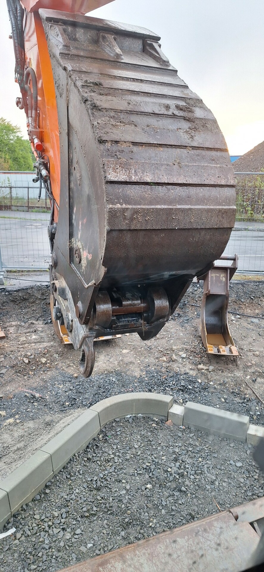

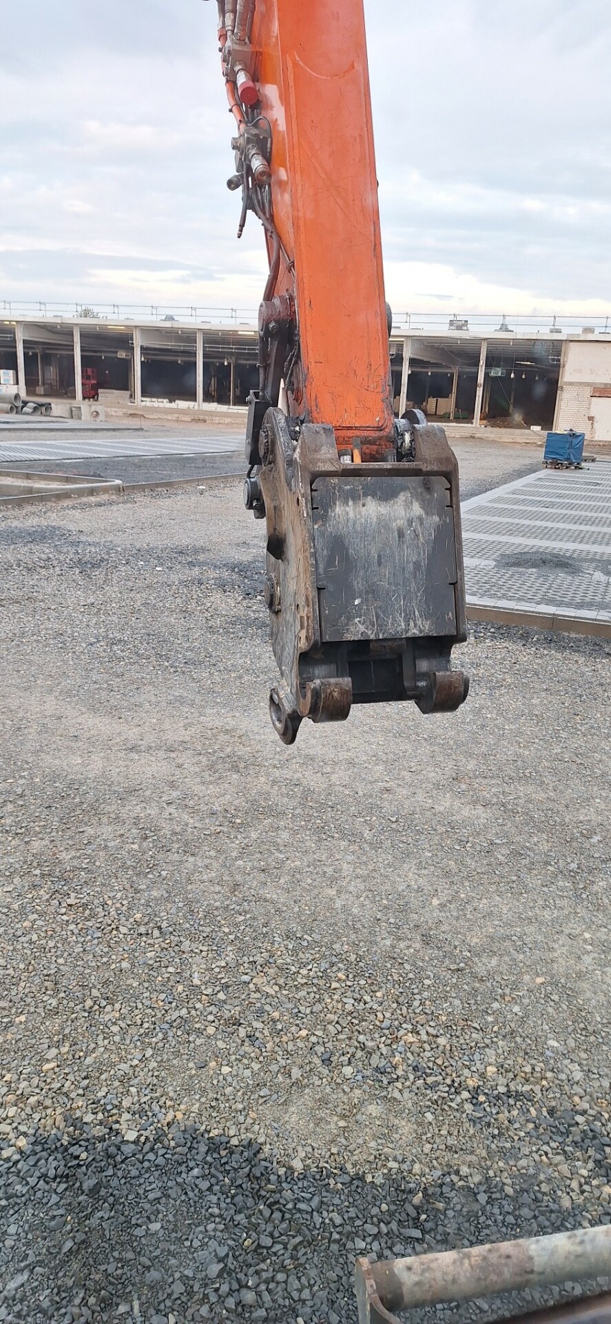

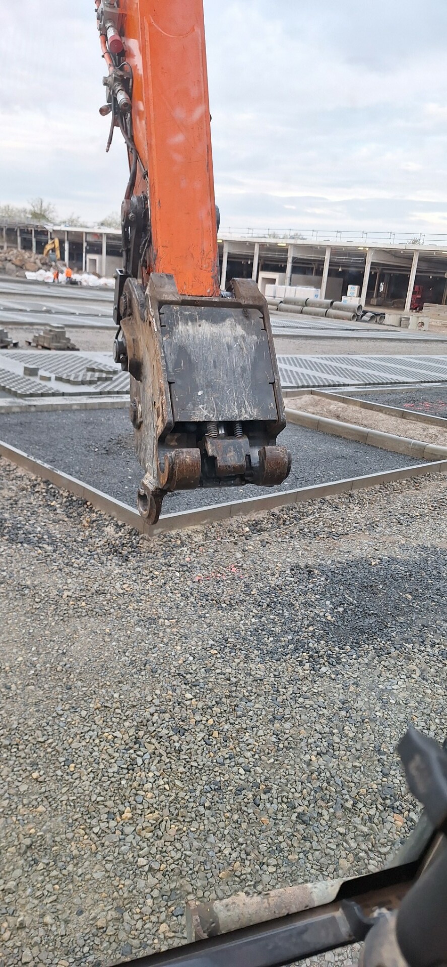

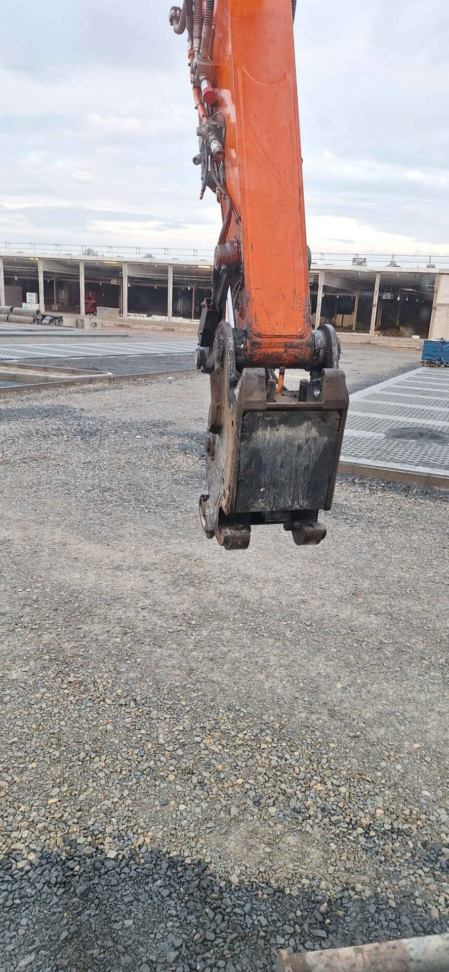

Ich habe mir das heute früh nochmal bei meinem Engcon Wechsler angeschaut.  Wahrscheinlich reicht hinten der mittlere Bolzen aus das da nichts nachgerüstet werden muss.
