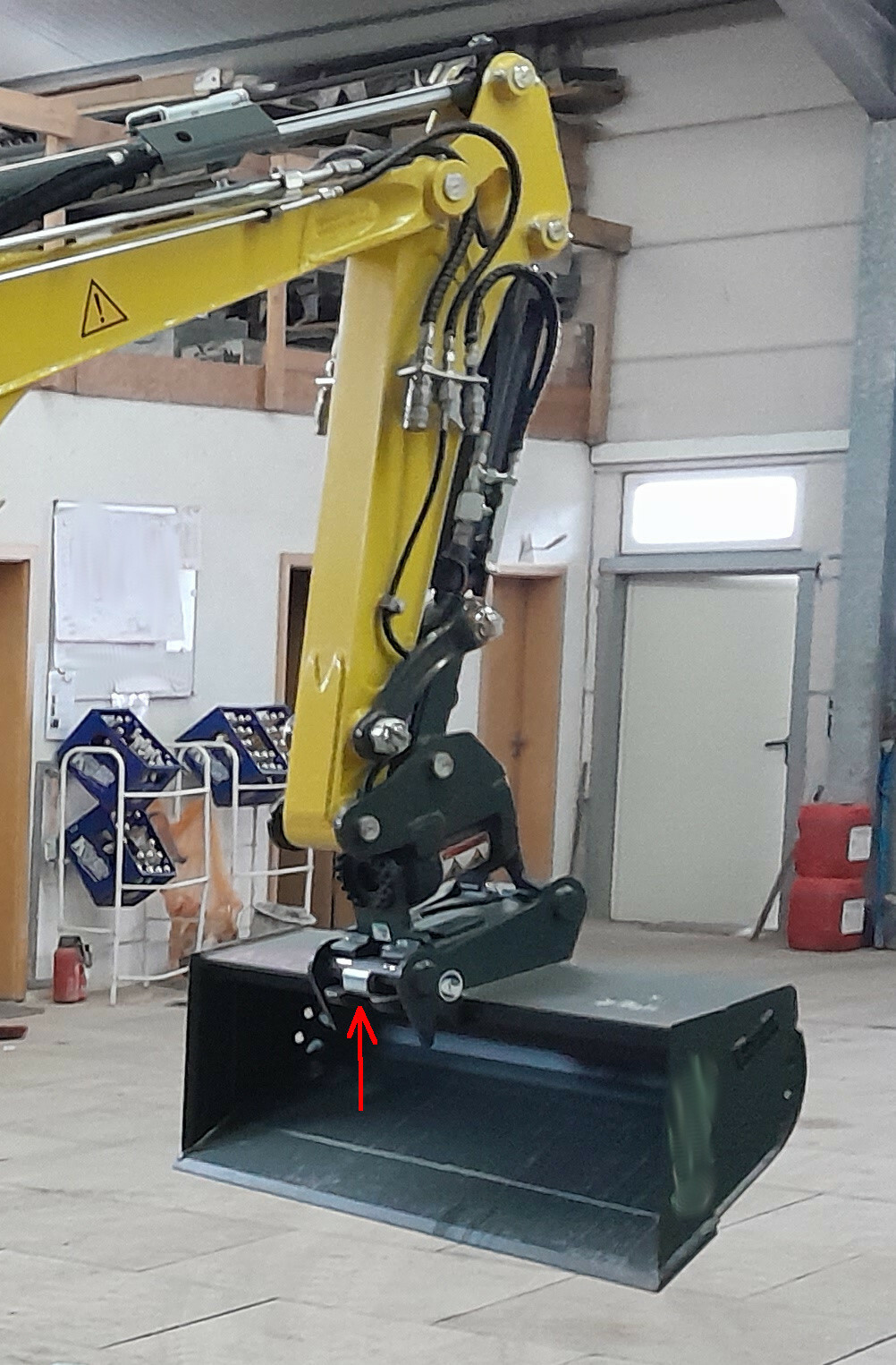

...reine Einschätzung von mir - da die Lehnhoff analog den OQ-Wechslern aufgebaut sind (Bolzen an der Rückseite, schlecht bzw. nicht sichtbar für den Fahrer) würde ich schätzen, dass hier diese Fanghaken nötig sind.
Der Wechsler an unserem neuen Neuson EZ26 ist ja ein Wechsler vom System Lehnhoff... da ist zwischen den beiden Aufnahmehaken an der Vorderseite noch dieser beweglich (silberne) Fanghaken... sieht brutal aus, da man denkt der Gerätewechsel wird erheblich schwieriger... aber -zugegeben- das funktioniert... aber wie oben schon mal geschrieben, bei uns hat es bis jetzt jeder geschafft trotz dieses Hakens die Löffel trotzdem unkontrolliert abzuwerfen.
Siehe zu diesen Fanghaken "Double Lock Schnellwechsler" -> https://www.lehnhoff.de/de/dl
Video: https://www.lehnhoff.de/files/LH-files/video/Lehnhoff_Double_Lock.mp4
WackerNeusonEZ26_HS03Fanghakenmarkiert.thumb.jpg.66c66b25f163e19dae0a34056d4edf16.jpg
Wir haben auch einen Ew65. Der hatte am anfang auch so einen Fanghaken in der mitte. Aber seit über einem jahr ist das ding ab. Hat der Stammfahrer irgendwann beim wechseln ab rasiert.
Aber wie du sagst. Fangen tut der nichts wenn der Rest offen ist.
