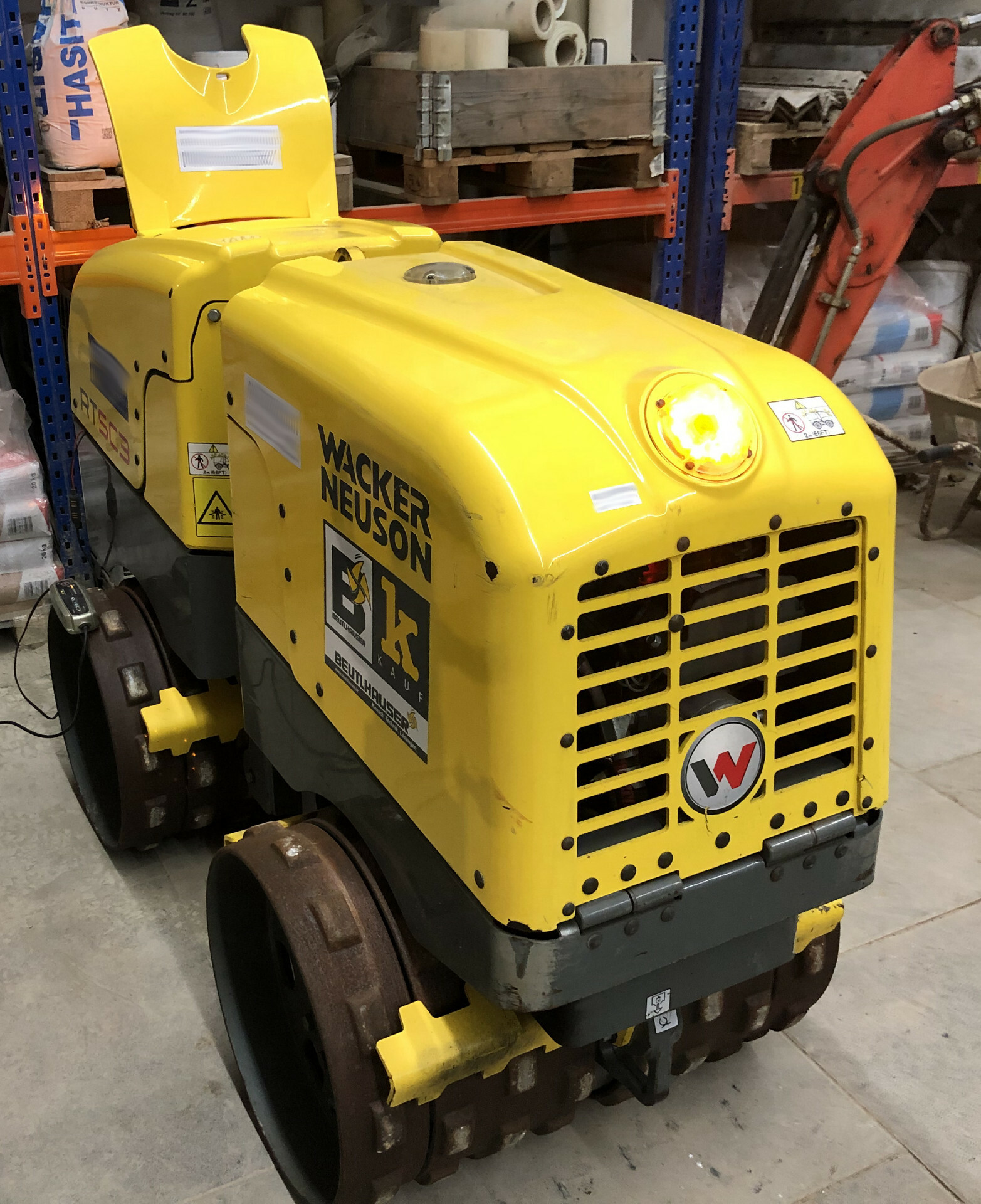

Die richtigen Sachen machen wir mit 2 Amann-Platten... die große mit Verdichtungsanzeige... oder mit einer ferngesteuerten Wacker Grabenwalze RTSC3

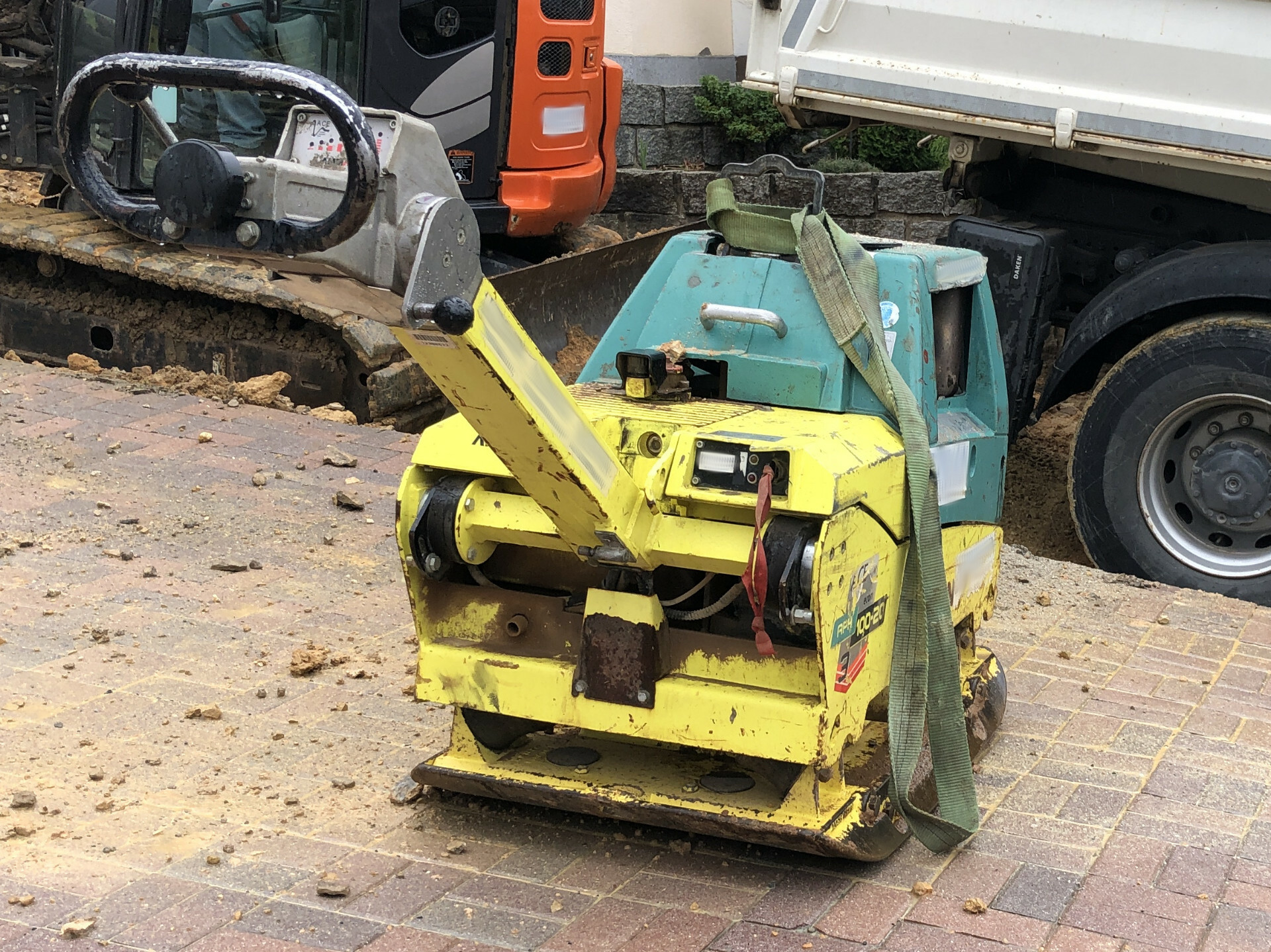

...hier die Kleine Amann

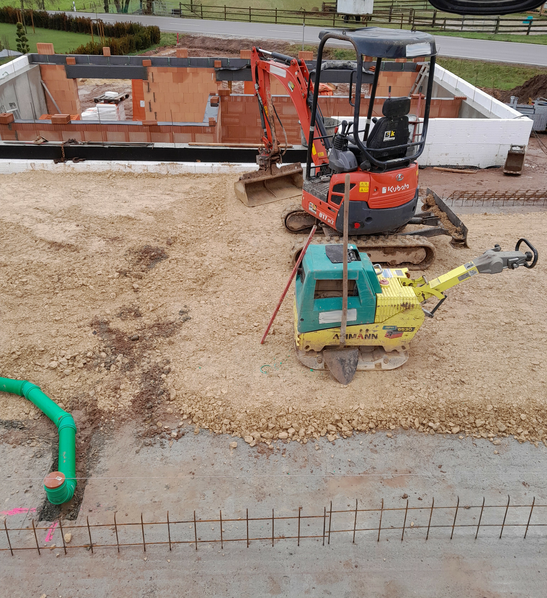

...und hier die Große...

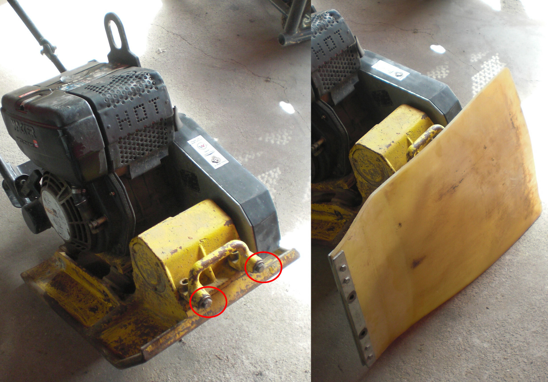

...Schotter mit einer Platte unter 3... 400kg ist ein Witz - so  etwas kann man vielleicht privat (mit dünnsten Lagen) mal machen -hab selbst privat eine Wacker DPS 1850 und eine Wacker DPU 3050-, wenn ne kleine Platte sowieso vorhanden ist aber, wenn richtig was "gehen" soll, dann muß ne vernünftig große Platte her.
Meine kleine DPS 1850... is mir vor Jahren mal von einem der seinen kleinen Gartenbaubetrieb aufgegeben hat günstig zugelaufen...

...was gibts schon umsonst, wobei wir hier in der Gegend teil richtig mistigen Boden haben und uns so manches mal wundern, dass die Platten da noch "fahren"... auch bei Steigungen - muß dazu sagen, dass ich v.a. wenn ich als "Alleinunterhalter" unterwegs bin die Platten ungerne aufwändig mitm Bagger rumhebe... da füll ich immer die nächste Lage einfach in dem Teil neben der Platte ein, planier ne kleine Rampe und fahr die Platte auf die nächste Lage / Höhe nach oben...
Die kleine Amann haben wir jetzt im Winter ersetzt und ne neue (vergleichbares aktuelles Modell) bekommen... der massive türkise Gußdeckel ist inzwischen bei den neuen Modellen aus Kunststoff... wie wir uns das letztens auf der Bauma auch bei den weiteren Modellen angeguckt haben.
