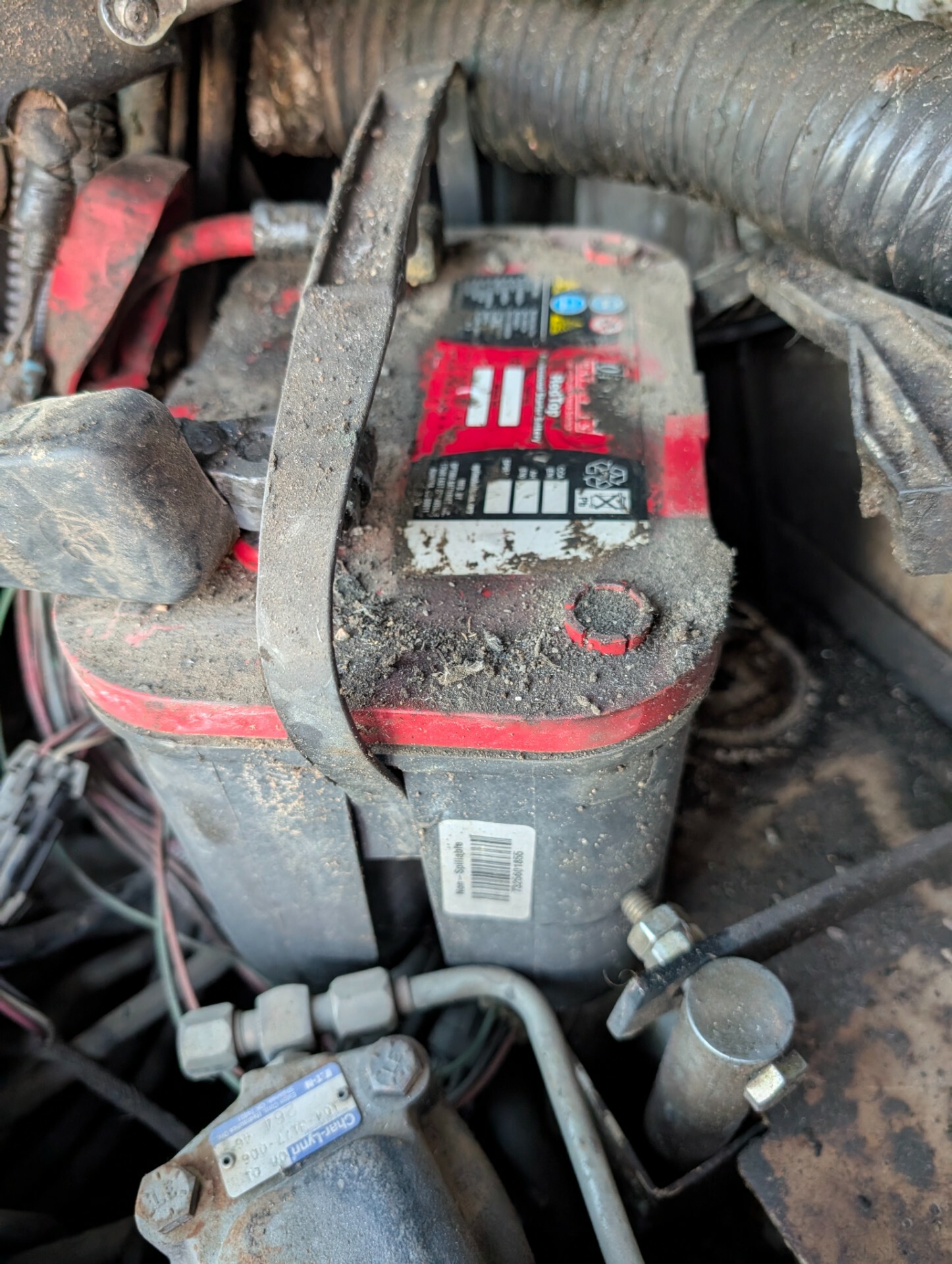

ich hatte meinen Minibagger (Bobcat 322 D von 2001) im Jahr 2018 gekauft. Läuft bisher fast problemlos. Diese Jahr startet der Bagger aber nicht mehr, weswegen ich mit einem Auto Starthilfe leisten muss. Auch wenn er mehrere Stunden läuft, kann er alleine nicht mehr starten.
Eingebaut ist folgende Optima Redtop:
PXL_20250415_163151026.thumb.jpg.7bf55f1802b2b9990022010d10ffc312.jpg PXL_20250415_175800732.thumb.jpg.46f39aff1fbd153dbd1eff9710ba8941.jpg
Müsste die "RedTop Batterie RT R 4,2L 12V 50Ah" sein. Kostenpunkt ca. 180€. Geworben wird mit Rüttelfestigkeit und längere Lebensdauer, Auslaufsicher, Längere Lagerzeiten).
Mein Bagger würde mir Rüttelfest einfallen, auch wenn ich keinen "Abbruchhammer" nutze. Kann man hier auch prinzipiell "normale" Autobatterien kaufen oder definitiv die bereits eingebaute Batterie nachkaufen?
...rüttelfeste Starterbatterien sind mir nur für die Rüttelplatten bekannt... da hält nach unserer Erfahrung in der Firma eine normale Batterie wirklich nur wenig Wochen durch bis sie hinüber ist.
Bei nem Minibagger sehe ich eigentlich keinen Sinn in einer rüttelfesten Starterbatterie... und solche haben wir vor Jahren in der Baumschinenwerkstatt einer größeren Baufirma mit ca. 40 Minibaggern auch nicht eingebaut.

D.h., eine "normale" Starterbatterie würde es auch tun, solange die Maße und Ah passt. Beispiel:
  • Exide EN500 Starter- und Versorgerbatterie 12V 50Ah (80€)
  • VARTA Blue Dynamic C22 Autobatterie 12V 52Ah (60€)
  • Exide Premium CARBON BOOST 2.0 EA530 Autobatterie 12V 53Ah (55€)
...wozu sollte man in eine Baumaschine -ausgenommen vibrierende / rüttelnde Verdichtungsmaschinen, Brecher vielleicht noch Siebanlagen, usw.- ne rüttelfeste Staterbatterie brauchen?
Ich würde je nach Bagger wegen evtl. Schräglagen, etc. vielleicht noch an eine Gel- / AGM-Batterie / etc. denken um da keine flüssige / freie Schwefelsäure drin zu haben, die ggf. auslaufen könnte.
Da reicht eine ganz normale Batterie wie sie auch im Auto verbaut wird. Entweder die günstige die dein Händler gerade anbietet oder etwas mehr Geld ausgeben für eine Banner oder Exide. Egal, die Batterien sind alle nicht mehr so gut wie damals..
