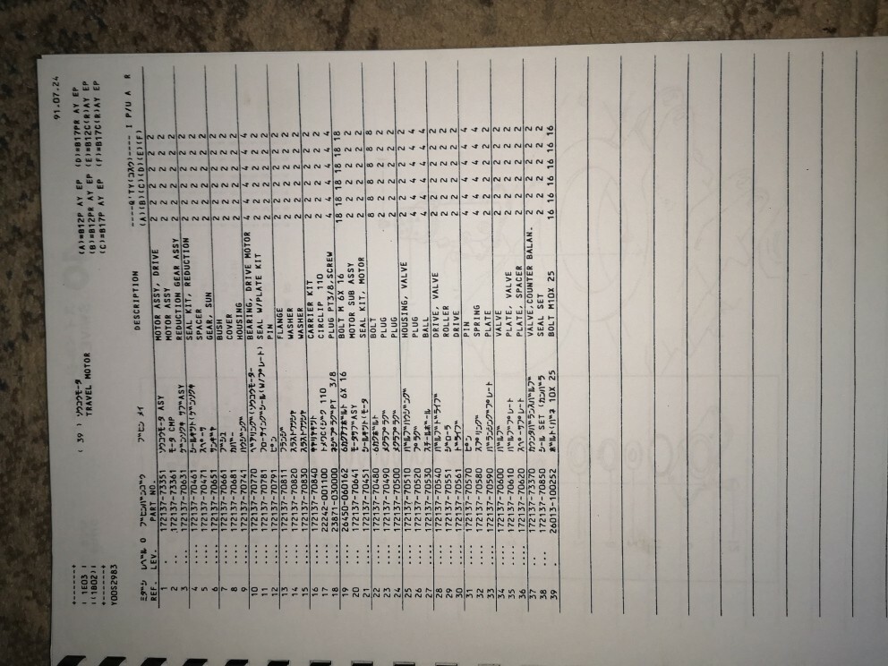

Ich habe eine Ersatzteilliste mit einer Explosionszeichnung vorliegen, bei der die Zuordnung der Teile etwas knifflig war. Für die Ersatzteile konnte ich bereits eine Quelle in den USA finden – ich warte derzeit auf die Lieferung, was allerdings noch etwas dauern kann.
In der Liste entspricht der Dichtsatz der Positionsnummer 11. Den großen O-Ring, der bei Positionsnummer 4 aufgeführt ist, kann ich derzeit noch nicht eindeutig zuordnen, da ich die Hydraulikseite noch nicht geöffnet habe. Meine Vermutung ist, dass er sich unter dem Messingring befindet. Allerdings erscheint es etwas merkwürdig, da er nicht zum Dichtungssatz 11 gehört.

Was auch gegen den O Ring unter dem Messingring spricht ist Pin 12.

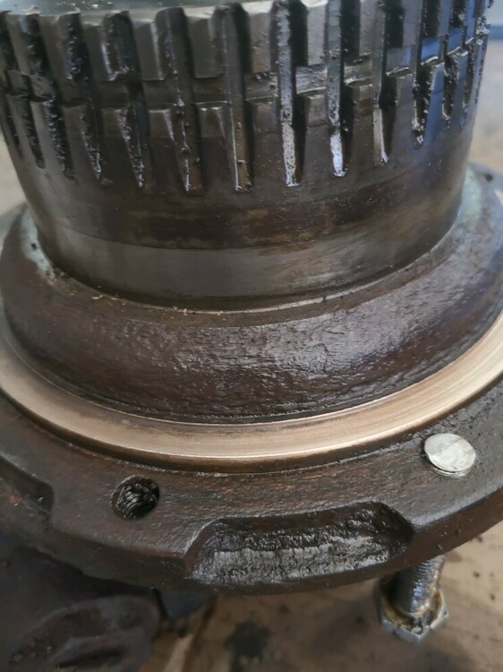

Der Messingring ist Bestandteil der Gleitringdichtung. Sie besteht aus einem Stahlring und dem Messingring. der Stahlring ist schwimmend gelagert. Der Messingring ist eingepreßt oder geklebt. Geschliffen habe ich nicht mit Schleifpapier sondern mit losem Schleifkorn, dass ich mit Öl gemischt habe. Ähnliches Schleifkorn wird auch zum Läppen von Ventilen verwendet. Ist wie Mehl. Die beiden Ringe habe ich damit eingestrichen und dann durch drehen gegeneinander verschliffen. Danach war es etwas dichter. Hat aber ewig gedauert. es wäre wahrscheinlich sogar besser gewesen, wenn ich mit groben Korn vorgeschliffen hätte. Mir war aber die Gefahr zu groß, dass ich Riefen in die Stahlringe schleife. Unten im Bild kann man den Messingring sehen (vor der Bearbeitung). IUmbauen kann man da nichts.
