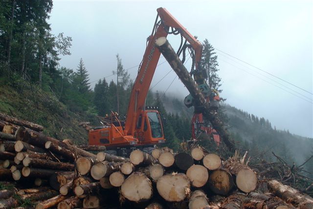

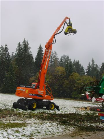

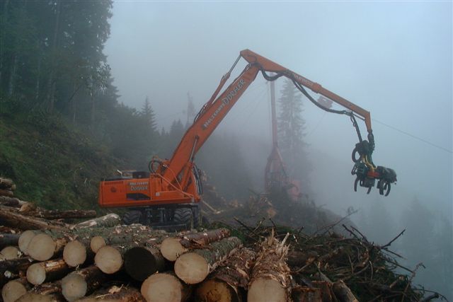

Hallo Andreas!
Das haben wir ca. 60mal in Österreich ausgeliefert!
Grundmaschinen sind Daewoo solar 210 w-v Mobilbagger, mit speziallen Forstreifen, geradem Ausleger, Teleskopstiel, Forstschutz, Zusatzbeleuchtung, Durchgehende Frontscheibe, Stärkerer Lichtamschine, Standheizung, Bioölen, Werkzeugkiste, Zusatztank(250l),Schneeketten, Gesundheitssitz und dem äußerst stabilem Silvatec 555 MD 60 Harvesteraggregat!
Jede Maschine ist individuell auf Kundenwunsch zusammengestellt!
Es gibt Maschinen Mit SW, ohne der speziellen Forstausrüstung.
Aber der Großteil ist so wie oben angeführt ausgeliefert worden!
Ach übrigens, baue ich unseren 210er Forstsolar gerade in 1:50!
Werde selbstverständlich Bilder posten!
Grüße daewoo210
