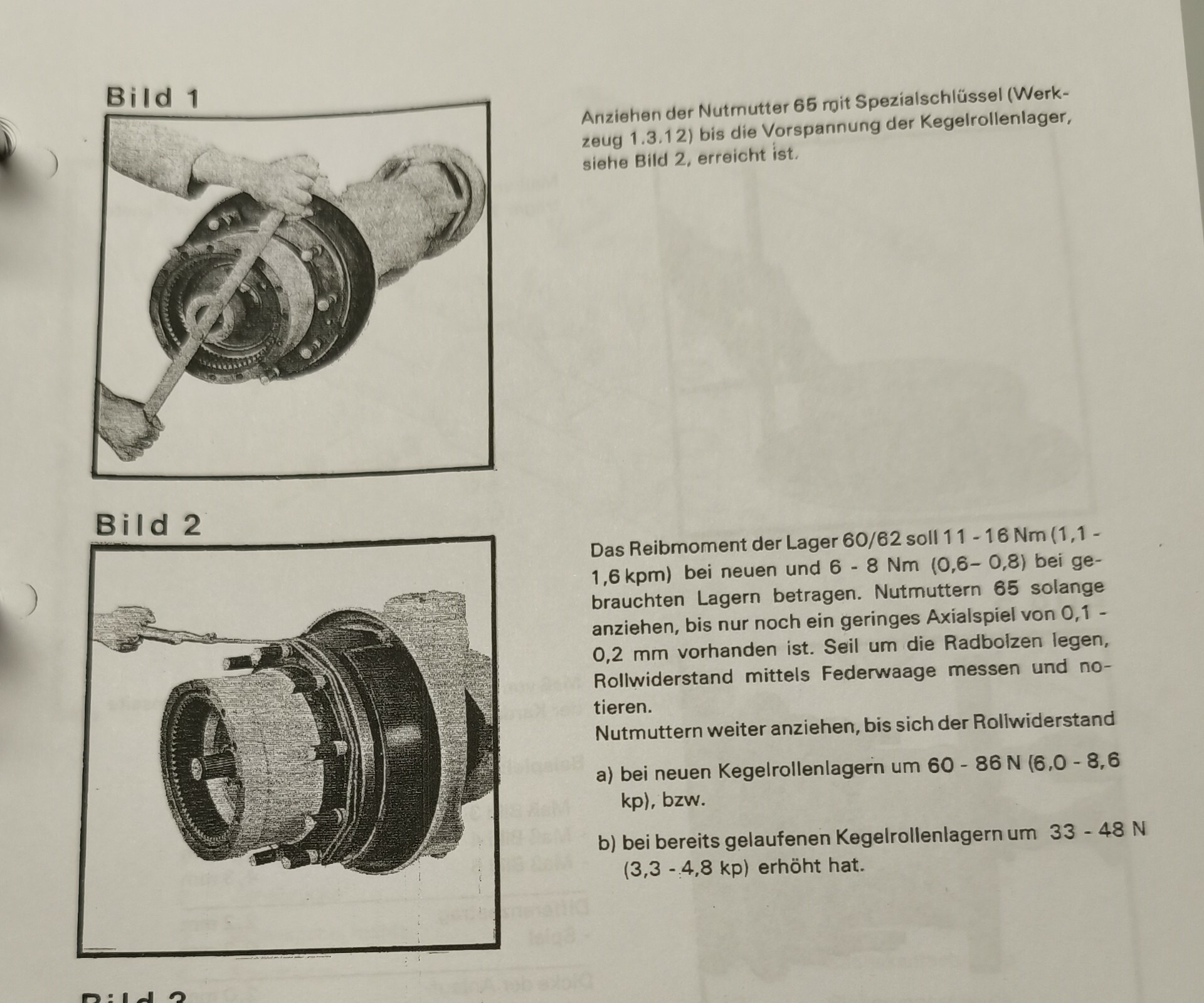

hab ein Problem mit meinem A902 bj84
Hab zum erneuern der Bremsanlage den Planeten abnehmen müssen. Nur komm ich jetzt nicht wirklich mit der Anleitung klar wie man das Lagerspiel einstellt.
Anleitung aus dem Werkstatthandbuch siehe Bildbagger.thumb.jpg.b1023cd3f2203359d308c962644dbdcf.jpg
Kann mir einer erklären wir das genau funktioniert.
Hab die Nutmutter heute mal schon mit 200NM festgezogen. Axialspiel ist nicht messbar aber man kann das Nabenträger noch ziemlich leicht drehen.
Sonst kenn ich das so das man die Mutter anzieht bis das Lager "fest" wird dann ein stück wieder zurück und sicher.
