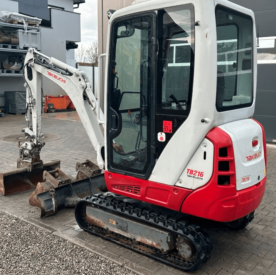

Ich habe mal ein Bild angehangen von einem, den wir uns derzeit ansehen (2016, 3200BH).

Hallo, das sind alles gute Fragen.
Das meiste kannst du aber im Forum raussuchen unter Gebrauchtkauf aber da gibt es nicht immer Antworten.
Ein Bagger mit 4000Bh kann besser sein als einer mit 1500Bh. Stunden von 5000-10000 kämen bei mir nicht mehr in die engere Wahl.
Die magische Grenze gibt es nicht, kommt auf die Pflege und Behandlung der Maschine an.
Ein Powertilt ist eine super Sache, ich musste mich auch davon überzeugen lassen. Wenn man ihn aber nicht braucht ist es nur Gewicht am Ausleger und totes Kapital auch sind die Verschlauchungen oft Defekt bei solchen Arbeiten.
An der passenden Größe würde ich nicht sparen wegen ein paar Pausen Euro, die die Größe kaufen die passt. Gerade wenn du über schwere Anbaugeräte nachdenkst.
Mit Takeuchi hast du dir einen guten aber auch den teuersten Bagger ausgesucht. Wenn das Geld knapp ist kauf die einen anderen Bagger die genau so gut sind. Auch wenn Takeuchi gute Maschinen baut, die haben auch nur die selben Motoren und Technik wie andere gute Hersteller.
Ich würde auf jeden Fall einen Japaner kaufen, Takeuchi, Kobelco, Kubota, Yanmar. Top Qualität, gute ET Versorgung auch für ältere Maschinen.
Welche Tonnage soll die Maschine denn Haben, Kurzheck oder Kompaktbagger ?
